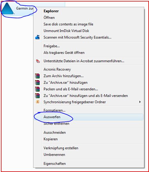

  • Former Member
    0 Former Member over 13 years ago
    ... oder die umständliche Variante vereinfacht:
    nach jeder einzelnen Übertragung Zumo Laufwerke trennen statt sicher entfernen (rechter Mausklick auf Zumo-Laufwerk), warten bis gestartet, gucken ob route vorhanden, USB-Stecker am Computer ziehen und wieder einstöpseln und nächste route übertragen und wieder von vorne das ganze.
    ... oder über BaseCamp die zuvor erstellten Routen einfach auf den Zumo ziehen.
    Rom ist auf vielen Wegen zu erreichen :)
