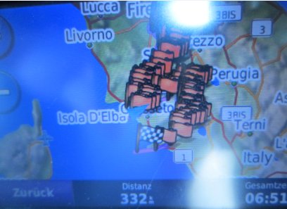

Hallo,
wenn man eine Route anzeigen lässt, kann man vor Fähnchen nichts mehr sehen. Vergrößert man die Ansicht, kann man die Route nicht mahr ganz sehen.
Gibts dafür eine Lösung ?
Gruß
Horst
    Wenn Du ein Zumo 2x0 hast, Nein.
    Gruß Ulf
  • Former Member
    0 Former Member over 13 years ago
    Bei der Planung weniger direkte Wegpunkte (in Mapsource schwarze Kästchen) sondern nur die grauen Wegpunkte (so kenne ich die Bezeichnung noch) setzen in Mapsource sind das die weise Kästchen bei der Planung. Diese werden in der Regel bei Kreuzungen, Strassenecken angezeigt alles was direkt auf der Strasse liegt sind direkte (schwarze Wegpunkte).
    Im Zumo bekommst Du die Fähnchen dann nicht mehr weg, der Zumo zeigt Dir damit die eingestellten Zwischenziele an die aus den direkten Wegpunkten (schwarze Wegpunkte) erzeugt werden. Diese Wegpunkte werden auch Zwischenziele angesagt, was bei den grauen Wegpunkten nicht der Fall ist.

    Google mal nach Unflag.... Zu Nebenwirkung und Riesiken insbesondere bei einer automatischen Neuberechnung der Route im Gerät gibt es einige Beitraege.

    Garmin bekommt es nicht geregelt, dass Grundfunktionen mit allen Geräten identisch funktionieren. Ich als User soll darum mit Unflag alles zerschießen. Obwohl Garmin es nicht mag, dass jeder drin rum fummelt und angeblich somit die Software zerschießt zwingt uns Garmin durch deren Unfähigkeit es dann doch zu zerschießen. :confused:
  • Former Member
    Quatsch mit Unflag zerschießt du kein Gerät . Es werden nur die Flaggen entfernt. WinGDB kann das übrigens auch das mit den Flaggen .
