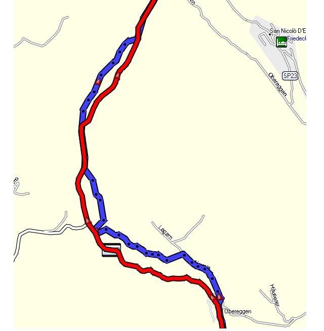

    Mal Beispieladressen der "Fehler" angeben.
    Hallo
    Hab hier mal ein Beispiel was ich meine mit falsche GPS angaben.
    Habe mal die Eigentliche Route " ROT " mit den Trackdaten " BLAU " übereinander gelegt damit man mal die Abweichungen sieht. Die " Blaue strasse " wo ich laut GPS lang fahre gibt es nicht ich war immer noch auf der "Roten" Strasse.
    Und hier dreht dann das Zümo 210 durch in dem es irgend was berechnet oder man pausenlos die Nachricht bekommt " fahren sie zurück zur Route ".
    Ist halt schwierig wenn man doch auf der Route ist. :confused:
    Und von diesen Fehlern hatte ich jede Menge.

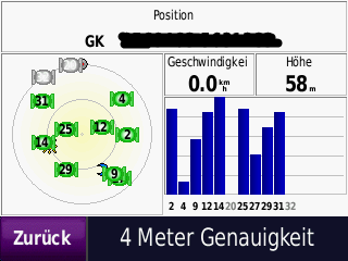

    Hallo
    So hab das mal heute getstet ob ich evl. einen Verlust am GPS Signal habe wenn ich das Zümo in den Touratechhalter einsetze. Konnte aber keinen feststellen. Die Empfangsgenauigkeit ist so 3 bis 5 Meter auch wenn ich den Motor Starte ändert sich da nichts.
    Muss allerdings dazu sagen das ich das Zümo 210 ja schon länger habe und ich hier in der gegend ( Eifel und Bergisches Land ) keine Probleme habe.
    In den Vogesen gab es kleine Probleme. Nur in den Dollomiten und im Raum Trentino ging dann fast nix mehr. Ist schon seltsam.
