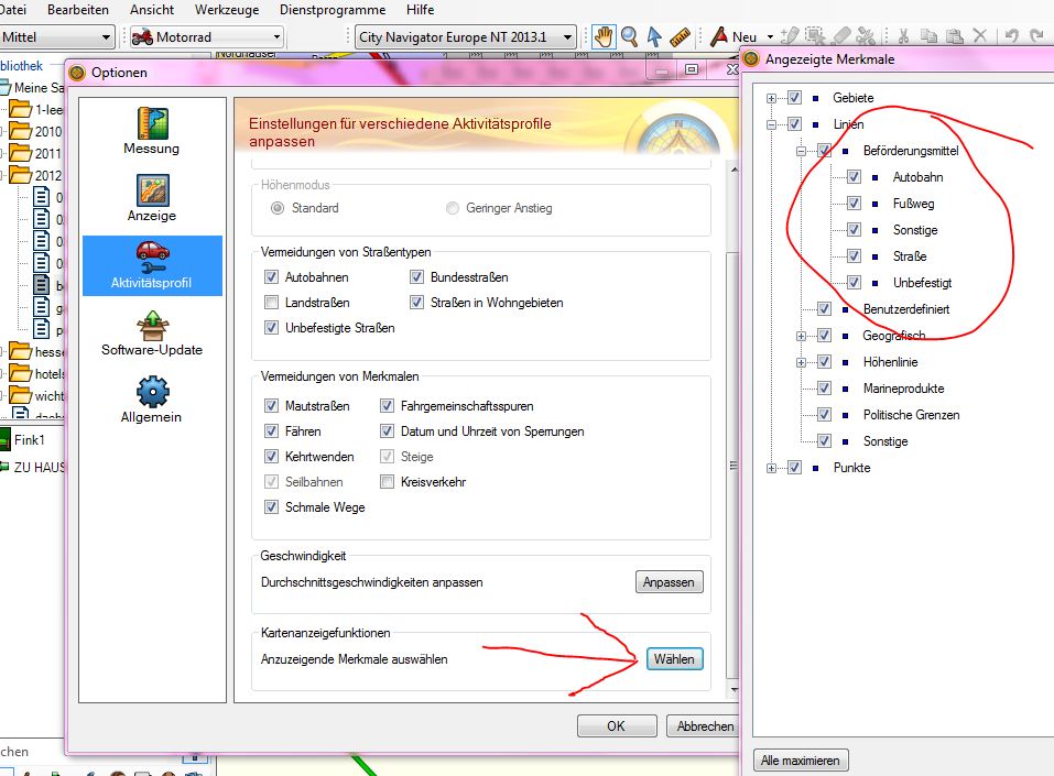

    bei den städten kommen die strassen bei 700m zoom erst bei einstellung hoch, aber das wars nicht weil die bundesstrassen sind bei 700m schon zu sehen. also nächster test und ich wurde fündig:
    du hast vermutlich im profil bei den anzuzeigenden merkmalen rumgespielt
    Dienstprogramme - Optionen
    Aktivitätsprofil ganz runter scrollen und bei Kartenanzeigefunktionen die häkchen bei den Linien bzw strassen wieder hinmachen ;)
