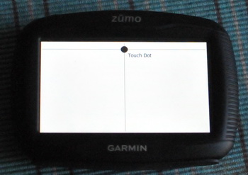

    nach dem "Einfrieren" habe ich jetzt eine neue Variante der Arbeitsverweigerung und damit ist das Maß voll!
    Der Gerät muss weg.

  • ...das was du da hast, ist nichts Neues.
    Schalte die Kraftstoffverfolgung aus und du hast Ruhe.
    Das neu kalibrieren des Bildschirms hatten schon mehrere.
    Nach dem nächsten FW update kannst du die Kraftstoffverfolgung sicher wieder nutzen. Aber die ist
    Grund für das ganze Übel.
