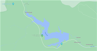

Angeschlossen an ein Win10, GE startet, zeigt Atualisierung an - lasse ich laufen - Haken bei PC Installation war gesetzt! BaseCamp gestartet, vorher kurz in Google Maps geschaut, wie in etwas ich in Schottland fahren möchte.
Leider zeigt das Gamin und auch die Karte in BC mir die kleineren Straßen nicht an. Bei einem Freund nachgeschaut (er hat noch die City_Navigator_Europe_NTU_2022_10 installiert) sieht alles gut aus!

  • z.B. wird mir diese Straße im Navi garnicht angezeigt:
