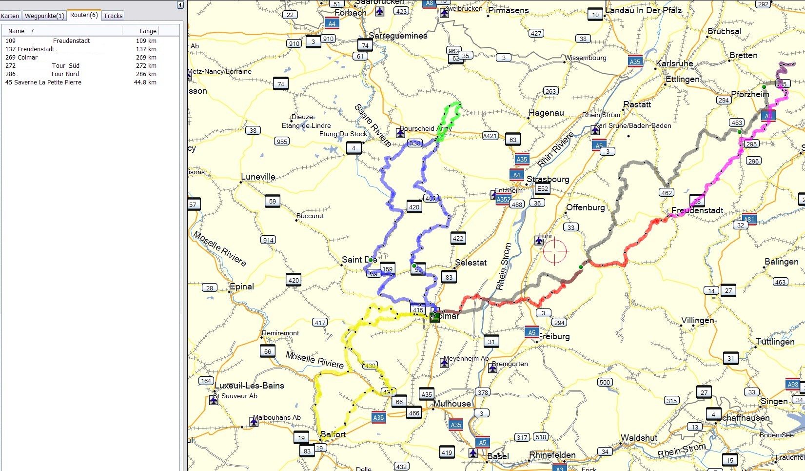

Habe mir einen gebrauchten Navigator 4 gekauft soweit funktioniert alles bei kleinen routen habe ich keine Probleme. Habe jetzt eine 4 Tages tour geplant in 4 einzelrouten am pc sieht alles perfekt aus.
Wen ich die Routen jetzt übertrage verändert das navi die Route einfach ,sprich springt teilweise in Luftlinie von einem routenpunkt zum nächsten :confused: Habe jetzt schon viel rumprobiert aber bekomm es einfach nicht hin das es einfach die Route wie im pc geplant auf das navi zu übertragen.

    stell mal 2 Bilder mit ein eins ist die ausgangstour wie in MS geplant das andere ist nachdem ich sie aufs gerät gespielt habe.

    Ansonsten ist das etwas komisch. Insbesondere die Ausgangsansicht in MS, erster Reiter: "31 Karten".
    Zusätzlich sind in der zweiten Ansicht mehr Wegpunkte enthalten als in der Ausgangsübersicht. Ehrlich gesagt, habe ich keine Ahnung, wie es dazu kommt; tut mir wirklich leid.

    Anbei noch eine Übersicht als Beispiel von meinen Touren. Die haben alle funktioniert. Es gab lediglich die ungewollten Verlängerung, nach dem Überspielen auf das 660, wie in dem oben verlinkten Thema angesprochen.

    Ich habe einfach mit der routenfunkton einen punkt nach dem anderen gemacht so wie ich fahren will.
    Das problem ist auch wenn ich in mc die route neu rechnen lasse fäht er einfach wo anders als die ursprüngliche route.

    Hatte die routen mit den 2011 karten gemacht wenn ich sie jetzt auf den 2013 nern rechnen lasse kommt nur schmarn raus....
    Denke das liegt an den einstellungen für die route welche strassen er nehmen solll. ist aber bei meiner route nicht so eifach da er ja teils auch autobahen nehmen mus und dan wieder viele kleine nebenstrassen.

    Routen folgen immer den Straßen. Sind die Karten anders, wird auch neu berechnet. Allerdings kann man die Route durch die Fähnchen auf die Straße zwingen. Da Du genug davon hast, sollte man das schon hin bekommen. So viel ändert sich da ja nicht. Ausserdem rechtfertigt das nicht dein Luftlinienstück (z.B.).

    so hab jetzt probiert eine route neu zu machen auf der neuen karte bei überspielen wieder der fehler karten unterschidlich.
    Wieder geschaut karte am navi 2013.41 bei ms 2013.40 wie gibt es das jetzt wieder????

    in ms 40 am navi 41
    bin jetzt auch nur drauf gekommen weil ich probieren wolte eine neu zu machen und wieder der fehler kam das die karten nicht zusammenpassen.
    das grund problem bleibt aber noch immer das ich die alten routen auf den karten von 2011 nicht in neue umwandeln kann ohne das ein einen totalen müll draus macht :(
