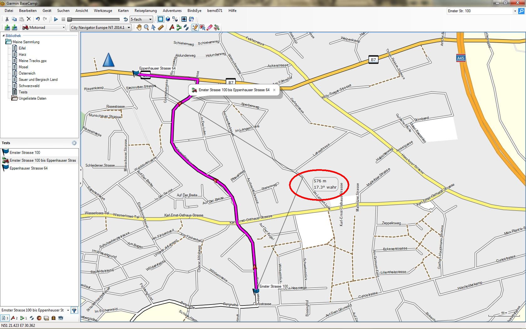

    Ich habe mal einige Screenshots beigefügt, vielleicht sagt euch das ja was.
    In Test 4 z.B. hatte ich erst nur Start- und Endpunkt, dann Punkt 1 (siehe Foto) eingefügt. Alles okay, keine Flagge im Zumo. Dann Punkt 2 mit Gummiband eingefügt und siehe da - im Zumo wurden jetzt BEIDE Zwischenziele angesagt! Punkt 1 ebenfalls, obwohl ich den gar nicht angetastet hatte.
    In der Route B240 bis L420 wird der Punkt L469 als einziger angesagt, obwohl dieser genauso auf freier Straße liegt wie L487 (und auch mit "kein Alarm angegeben wird).
    So blöd kann ich doch nicht sein, dass ich der einzige bin, der damit ein Problem hat (und so blöd können die Entwickler von BC doch auch nicht sein, dass es da keine Möglichkeit der Einflussnahme gibt)
    Anbei auch ein Screenshot mit der Gummibandfunktion. Leider ist darauf nicht der Cursorpfeil zu sehen. Hier kann ich nicht erkennen, ob der anzuwählende Straßenabschnitt eine postalische Anschrift etc. hat. Die Angabe hier "356m 17,3° wahr" hilft doch gar nicht, oder?????

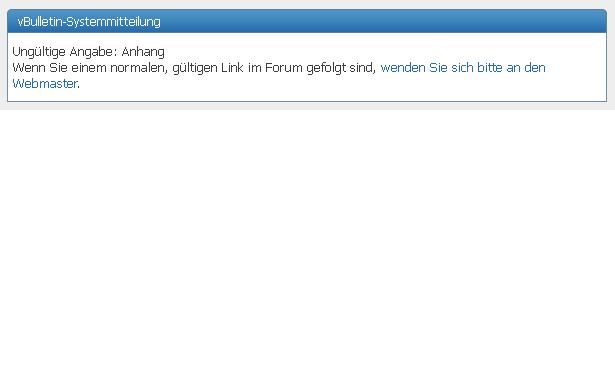

    deine verlinkten Anhänge kann zumindest ich nicht lesen - ich erhalte bei allen vieren folgende Fehlermeldung:
    Der letzte Link in deinem Beitrag funktioniert.
