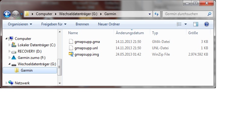

Hallo,
ich habe kürzlich in mein zumo 660 eine SD-Karte mit 8 GByte eingebaut und anschließend die Karte 2013.41 darauf installiert.
Dummerweise zeigt mir das Gerät nun keine Karte mehr an. Es startet. Tut als wäre alles ok. Bis ich ein Ziel eingeben will. Dann erscheint "keine Daten vorhanden".
Natürlich habe ich inzwischen etwas hin und her probiert. Ich bekomme das Gerät nicht mehr zum Laufen.
Ich versuche mal Bilder vom Inhalt der Speicherkarte (Speicherkarte.jpg) und des Geräts (Zumo660.jpg) anzuhängen.
Ich würde mich freuen, wenn mir jemand helfen könnte.
Danke.
Jörg

    Hallo,
    die Kartendaten sind auf SD und im internen Speicher in zip Dateien. Die Karten gmapsup auf der SD Karte und die gmap3d auf dem internen Speicher sind img Dateien.
    Hast Du die Karten nur jeweils kopiert oder mit dem Mapupdater neu installiert?

    Und nicht nur das: Er hat die "gmap3d. img" sowohl im Zumo wie auch auf der Speicherkarte, und auf beiden diverse *.gma und *.unl Dateien mit höchst unterschiedlichen Datums-Angaben. Dazu auch noch einen Ordner "JCV" auf der SD Karte.
    Ich könnte mir vorstellen, daß dadurch das System schon durcheinander gebracht wird. Zumal das Zumo 660 in Bezug auf die passenden Dateinamen (und auch Pfade!) sehr empfindlich ist. Da kannst Du nicht einfach nicht irgendwas hin- und herschieben!
    Nach meiner Erfahrung will das Zumo 660:
    - die gmap3d. img im Ordner [Zumo]:\Garmin
    - die dazugehörige (gleiches Datum!) gmapprom.unl ebenfalls im Ordner [Zumo]:\Garmin
    - die dazugehörige (gleiches Datum!)xxxxx.jcv im Ordner [Zumo]:\Garmin\JCV
    - die gmapbmap. img und die gmaptz. img im Ordner [Zumo]:\Garmin
    Auf die Speicherkarte kann dann eine "gmapsupp.img" mit der dazugehörigen *.gma.
    Da ist erst mal gründliches Aufräumen angesagt.
    Siehe auch: Zumo-660-Dokumentation vom SP2610Verwöhnten, vor allem Kapitel 2.6.18!

    Zur Erklärung:
    ich habe nur einmal etwas manuell kopiert: garmindevice.xml auf die SD-Karte.
    Alles andere lief über Garmin-Express bzw. Map-Install (oder wie das genau heißt).
    Schon klar. Nur mit dem ersten Satz hast Du einen sogenannten "Dummy" gebaut. Heißt die "garmindevice.XML" spielt dem Updater (2.Satz im Zitat) vor, die SD wäre ein Navi.
    Damit kommen (auch) alle Gerätedateien auf die SD.
    Nun haben aber manche dieser Gerätedateien diesen Namen nicht zu unrecht. :cool:
    Auf Deutsch: Ein Dummy kann seinen Sinn schon haben (um JCV Dateien zu bekommen, um Europa in einem Rutsch zu bekommen usw..)
    Nur darf man dann den Rückbau nicht vergessen.
    Es ist ein bisschen viel hier, JEDEN SChritt zu beschreiben was Du machen musst.
    Ausser JUERGEN hat Zeit und Lust. :)
    Er hat Dir ja schon Beispiele gebracht, eine kurze Ergänzung hierzu:
    gmaptz.img = Zeitzonenkarte
    gmap3d.img = Basiskarte
    Die brauchst Du.
    Dann brauchst Du noch eine gmapprom,img wenn die Karte in den internen Speicher soll. Die ist aber bei dir jetzt auf der Speicherkarte.
    Soll sie auf der Speicherkarte bleiben, muss sie in gmapsupp.img umbenannt werden.
    Gerätedateien(Verzeichnisse) wie \JCV gehören von der SD weg.
    Da sie aber zu der Karte passen und gehören (der jetzigen gmapprom auf der SD) müssen sie
    Zumo:\Garmin\JCV überschreiben (aus SD ausschneiden, in Zumo einfügen, Frage nach dem ersetzen mit JA beantworten.)
    Zusätzlich alle *.gma, *.unl von der SD in das Zumo kopieren (Ersetzen nicht erforderlich, sind ja nur ein paar KB)
    Die Kurzfassung ist: Alle Dateien mit Datum 11/2013 ersetzen die Dateien mit Datum 05/2013
    Die Kartendateien selbst (gmapprom.img oder gmapsupp.img) müssen so benannt werden, dass sie dem hier
    Intern ist gmapprom.img
    Extern ist gmapsupp.img
    entsprechen. Hier ist also "nur" der Name auf der SD falsch, da der Updater meinte die SD wäre dein Zumo (s. oben).
    Der Rest ist einfach nur doppelt (Basiskarte, ZEitzonenkarte, Gerätedateien, garmindevice.xml) und muss demnach einmal weg!.
    Viel Erfolg.

    Da muß ich korrigieren:
    gmap3d.img = 3D-Gebäudeansichten
    gmapbmap.img = Basiskarte
    -> Beide müssen in [Zumo]:\Garmin stehen!
    @ Riedi: Hast Du Dir die Doku vom Verwöhnten mal angesehen? Da ist eigentlich recht gut erklärt, welche Dateien wohin müssen.
    Was kann ich von dem Gerät löschen bevor ich mit Garmin-Express die Karte neu auf dem Gerät installiere?
    Besteht die Chance, 2,5 GByte freizubekommen, damit die gesamt Europa 2013.41 drauf pass?
    Die CN 2013.41 komplett passt definitiv nicht aufs Gerät, auch wenn Du alles unnötige löschst (siehe Doku vom Verwöhnten, Kap. 3.3)
    Hab mir auch gerade nochmal die Screenshots angesehen und festgestellt, daß die Basiskarte (gmapbmap.img) fehlt! (siehe PN)
