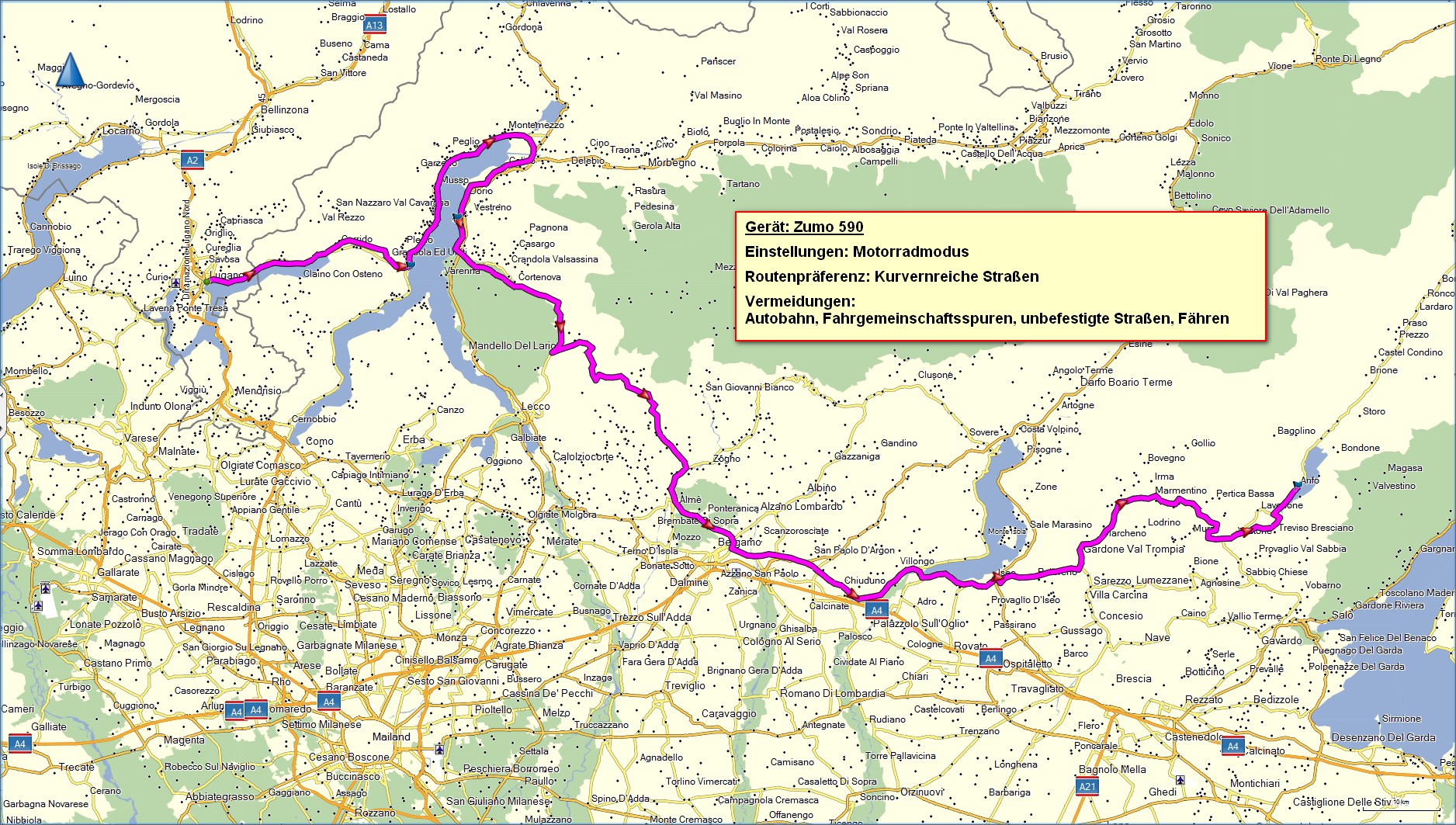

    Kann das ein 590er Benutzer unter Vermeidung von Autobahn und Maustrecke mal nachprüfen?
    (Dass mein 390er hier eine korrekte Strecke berechnet ist bedeutungslos)
    Es geht definitiv ohne Autobahn.
    Die Route wurde auf dem Zümo gerechnet und dann nach BaseCamp übertragen. Dort wurde anschließend der Screenshot erstellt ohne dier Route vorher in BC neu gerechnet zu haben.

    Gib mal im Routenplaner auf dem zumo590 als Startpunkt Dervio und als Endpunkt Pisogne ein.
    Mit Routenpräferenz "Kurvenreiche Strasse" hast Du nun eine 4 Stunden Tour vor dir.
    Mit Routenpräferenz "Kürzere Strasse" ergibt sich eine 3 Stunden 20 Minuten Stecke. Aber eben nicht über die Pässe.
    Die jeweilige Route kann ja dann mit [Karte] statt [Los] geprüft werden.
