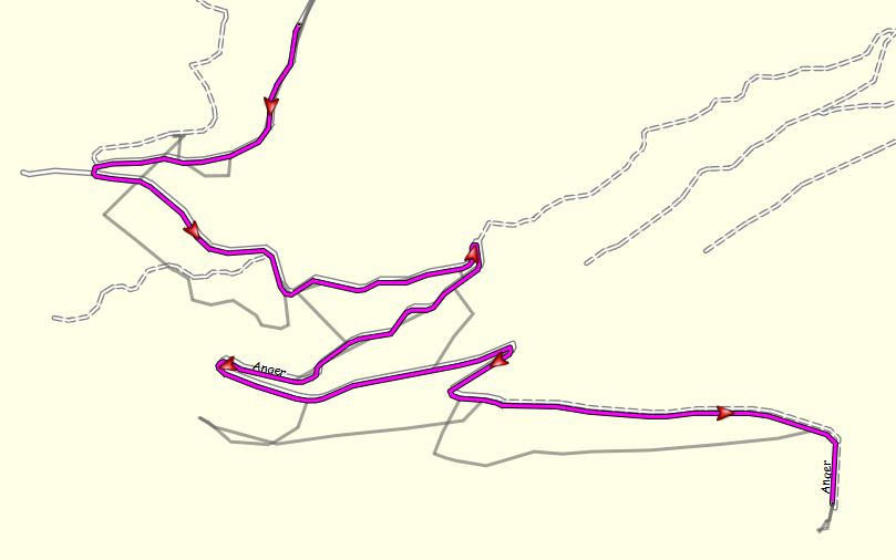

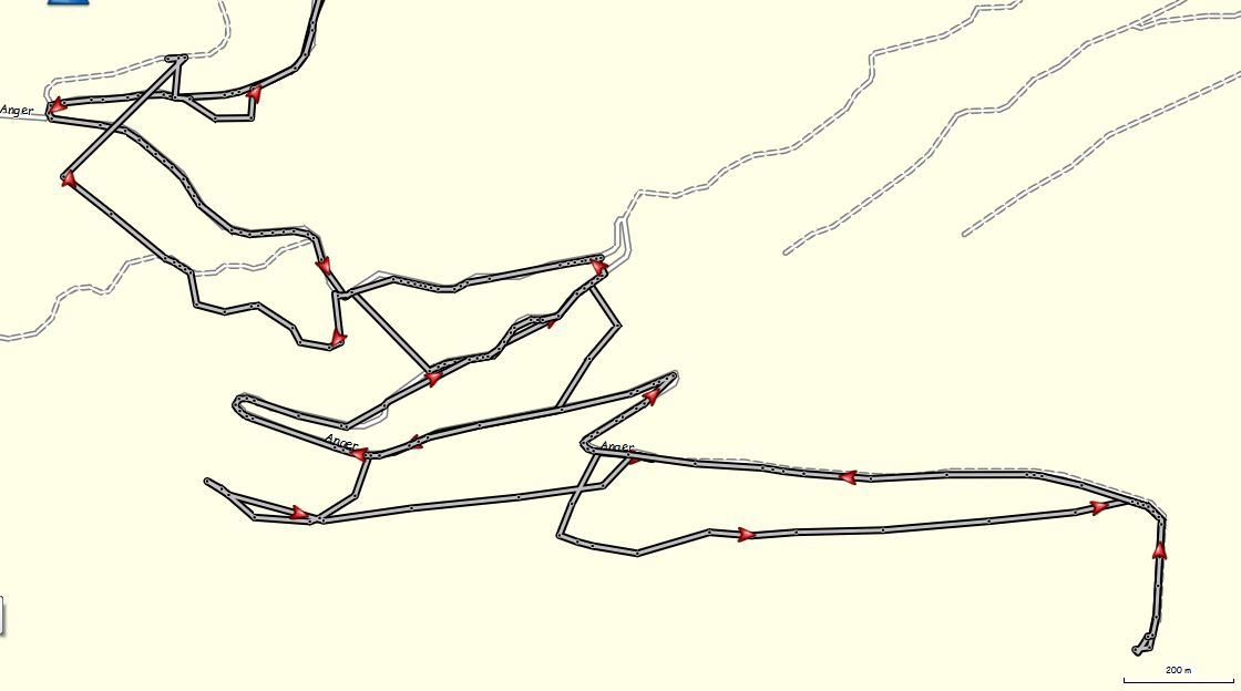

    Hier ein paar kleine Beispiele meiner Tracks, wo das Zumo 590 nicht mehr wusste, wo es sich befindet. Ich befand mich mit meinem Motorrad jeweils auf der magentafarbenen Route.
    Desweiteren musste ich mein Zumo 590 nach dem Durchfahren von Galerien 2x aus der Motorradhalterung nehmen und komplett ausschalten. Es hatte sich nach einem schlechten Satellitenempfang geweigert, die Navigation wieder aufzunehmen.
