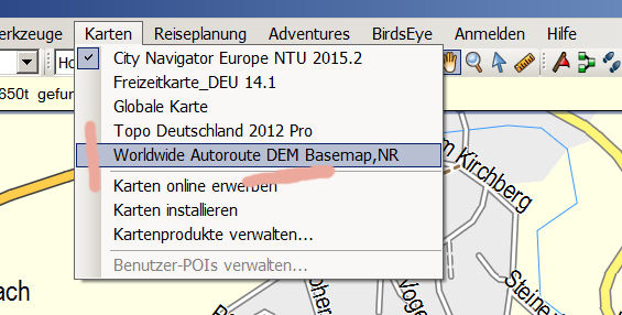

    Teillösung
    Die Schummerung ist eine Overlay-Karte (Europe DEM), die auf dem PC nicht existiert.
    Demnach kann man auf dem PC die Schummerung auch nicht einschalten, sondern müsste die DEM Karte installieren (?).
    Gruß
    Günther

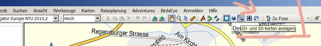

  • Former Member
    0 Former Member over 10 years ago
    Das interessiert mich, nur finde ich unter Optionen/Anzeige keine Möglichkeit diese Einstellung vorzunehmen.
    Wie stellst Du das ein?
    Oben, bei den Bildchen.
    Hast Du die Bildchen nicht, musst Du mit der rechten Maustaste oben auf die Leiste gehen und den Haken bei Ansicht setzen.

  • Former Member
    Nö, bei Geräten die eine DEM Karte besitzen, wird die auch mit eingelesen.
  • Former Member
    Erst einmal Danke für Deine Hilfe!
    Die Anzeige 2D/3D zeigt die 3D Darstellung nach Wunsch, also die schräge Ansicht etc. aber nicht die Schummerung.
    Die wird bei der vom Navi geladenen Karte aber auch im 2D Modus angezeigt.
    Also, ich rede von der Schattierung, nicht von der 3D Darstellung.
    Das Zumo wird erkannt und in der linken Spalte unter Geräte auch angezeigt, ich kann davon Daten importieren und auch auf das Gerät laden, nur unter Optionen/Geräteübertragung wird das Zumo nicht angezeigt.
