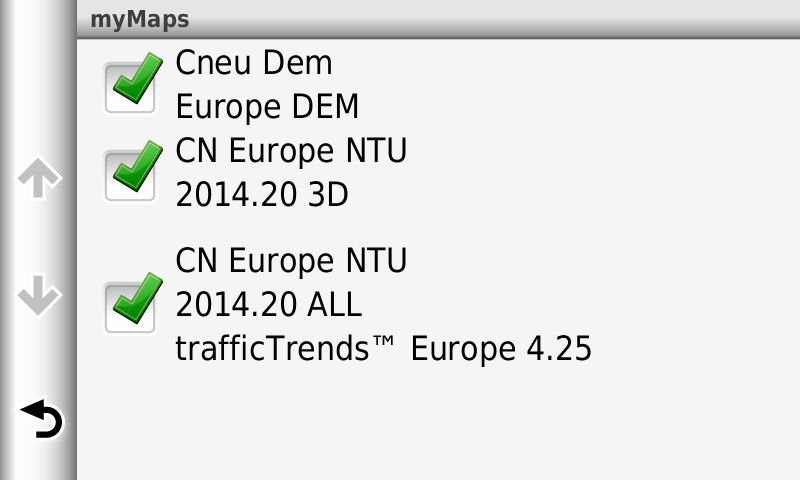

    Ich habe noch ein Bild von älterem Kartenmaterial gefunden.
    Mindestens die zweite und die dritte solltest Du haben. (ggf. ohne den Zusatz "U")
