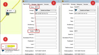

    Wegpunkte mit eigenen Namen versehen
    1. Erstelle auf einer Straße mit dem Fähnchensymbol einen Wegpunkt
    1. Mit rechter Maustaste auf Wegpunkt klicken und „Öffnen“ wählen“
    Eigenschaften - obersten Eintrag Name kopieren und Inhalt im Feld Straße einfügen
    1. Jetzt kann der Feldinhalt Name nach eigenem Wunsch (hier mit TestWP1) beschriftet werden
    ggf. Anzeigesymbol (das hat aber nur Einfluss auf die Darstellung in Basecamp) und Annäherungsalarm setzen.
    Wegpunkt in Route einfügen und Route an Gerät übertragen. Nun sollte der eigene Name des Wegpunktes und der Annäherungsalarm im Gerät erscheinen.
    1. Wichtig! damit der Annäherungsalarm funktioniert, darf er in der Route nicht auf „(kein Alarm) gesetzt sein
