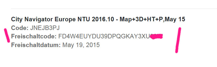

    DIESE unl mit einem Editor öffnen (oder per Doppelklick-öffnen mit-Editor), da steht der 25 stellige Code drin.
    Er steht aber auch in MyGarmin (s. Bild und @STIFT26). (My Maps-bei 2016.10 auf Details-runter scrollen)

    Ach ja: Der Code wird in der unl und My Garmin durchgehend angezeigt (s. Bild). Falls die Methode von SHISHAPANGMA funktioniert
