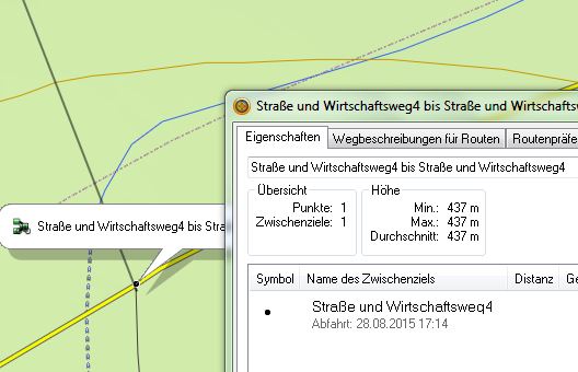

Ich bitte um Bestätigung, oder Korrektur für den Begriff Zwischenziele.
In Basecamp werden einem, nach öffnen der Route, im oberen Bereich, nach setzen des Häkchen mehr, die
Anzahl der Zwischenziele angezeigt.
Diese Zahl beinhaltet alle Wegpunkte (mit oder ohne Alarm), Viapunkte und Shapingpunkte (Routenpunkte).
In der Anleitung vom N5 ( wie 590) steht aber das das Navi 29 Zwischenziele plus des Ziels und 50 Routenpunkte
verarbeiten könne. Hier werden die Routenpunkte also nicht zu den Zwischenzielen gezählt.
Wie kann eine Firma für einen Begriff zwei verschiedene Definitionen haben!
Ich weiß zwar nicht was der bei Garmin rauchen, aber davon würde ich weniger nehmen.
Des weiteren steht in der Anleitung Zitat:
"Zwischen den einzelnen Zwischenzielen, können bis zu 50 Routenpunkte eingefügt werden"
Das heißt für mich ich kann 29 x 50 = 1450 Routenpunkte in einer Route setzen.
Die Hotline meinte auf diese Frage, ich könne es ja mal probieren, sie glaube aber das ginge nicht. Hä?

    Aus der Perspektive von Basecamp sind Zwischenziele diejenigen, diE man verwendet / setzt, um den Verlauf der Route fest zu legen.
    Die genannten Begriffe werden oft bunt durcheinander verwendet.
    Wichtig zu unterscheiden ist der Wegpunkt (WP), den man in Basecamp mit dem dem entsprechenden Werkzeug anlegen kann. Wird eine Route unter Verwendung von WP erstellt, so werden diese zu Zwischenzielen der Route.
    Für alle (?) Outdoornavis gilt meines Wissens nach generell das Limit von 50 Zwischenzielen. Bei manchen Geräten lässt sich das durch Entfernen der Zwischenziele umgehen.

    Richtig Smithy, aber NUR im Navi. Bei BC IST ein Routenpunkt ein Zwischenziel!
    Auch habe ich nie über die PUNKTE im Kontextmenü gesprochen. Der Fred war mir bekannt.
    Bleibt immer noch die Frage offen, wie viel Routenpunkte ( zwischen den Zwischenzielen ) man dem
    Navi, aus BC übertragen kann.

    Was sind denn " echte Zwischenziele "?
    Nach BC: Wegpunkte, Viapunkte, Shaping/Routenpunkte.
    Nach 3xx,5xx,N5: Wegpunkte+Viapunkte, nicht aber Shaping/Routenpunkte !
    Warum BC im Kontextmenü einer Route " Punkte " angibt ist mir schleierhaft. Auch wenn man weiß für welche Aktion
    es wie viele Punkte gibt, kennt man ja die " Grenzwerte " nicht (also wie z.B. wie viele gehen ins Navi, gibt es überhaupt
    irgendeine Begrenzung).
    Auch die Länge einer Route ist irrelevant.Ich kann mit zwei Wegpunkten eine Route über 2000 Kilometer generieren, kein Problem.
    Wenn ich aber mit meinem Navi eine Tagestour mit dem Fahrrad über 140 Km plane und keinen Track haben will (wegen der Richtungsanzeige), sind
    50 Routenpunkte nicht sehr viel bei individueller Planung.
    Da wäre es doch schön, wenn folgendes gehen würde:
    Start (WP) > 40 Routenpunkte > Pause (WP) > 40 Routenpunkte > Ziel (WP)

    Eigentlich ist das Spiel ganz einfach:
    Wegpunkte und Zwischenziele werden mit den Fähnchen gesetzt. Ob Du Alarm machst oder nicht, ist egal.
    Routenpunkte sind die Klick-klick Punkte (Routenwerkzeug) weil es hier eine "Anweisung" gibt. (guckst Du Link)
    Die Basecamp Punkte sind die Fähnchenpunkte (Wegpunkte) und die Routenpunkte zusammengezählt.
    Nur so hat auch die Zählerei im Link gestimmt. :)

    Wenn ich über den Brenner will, kann ich auf den Brenner ein Zwischenziel setzen. Dann wird es mitgerechnet.
    Ich kann aber auch mit dem Routenwerkzeug über den Brenner den Straßenverlauf bestimmen. Dann wird's nicht mitgerechnet.
