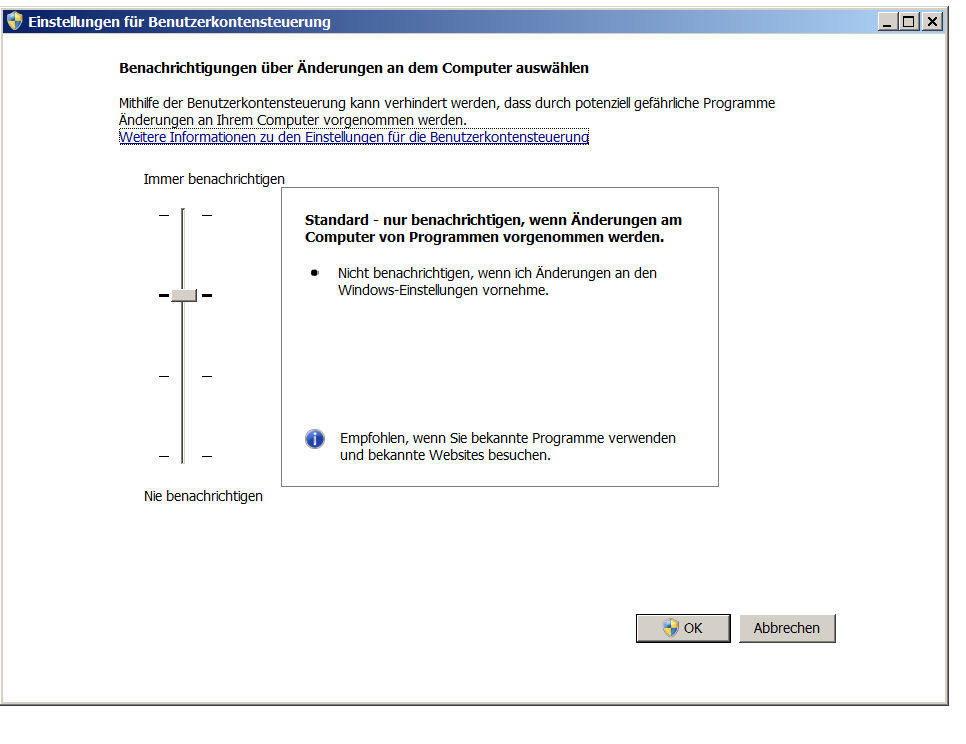

    Die Systeme sind halt unterschiedlich konfiguriert. Bei mir läufts auch MIT Benutzerkontensteuerung. Ich werde gefragt, ob ich zulassen will-- JA-weiter geht's.
    (Ich würde sie nach dem Update wieder einschalten. Meine Einstellung s. Bild)

    Genau so hab ich es gemacht, und auch wieder umgestellt.
    Gruß Joachim
