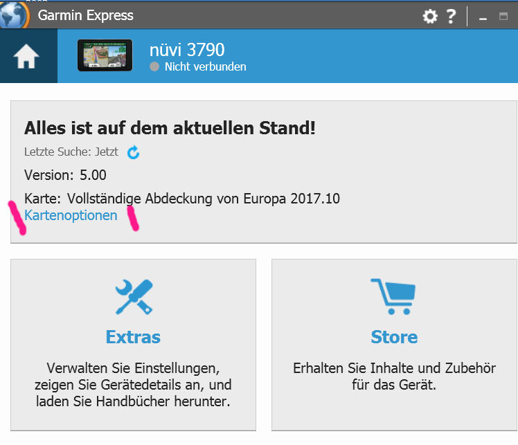

    Eigentlich ganz einfach: Hast du den Button "Karten erneut laden", (s. Bild) nimmst die ältere Express Version (Link). Kannst Du (noch) gar keine KArten laden (auch nicht aufs Gerät), musst Du bis zum nächsten Update warten.

    Ja, WENN Du den Button "Kartenoptionen" mal hast (ab dem ersten Update), IMMER. :) Du kannst grundsätzlich 1 Jahr lang (oder bis zum nächsten Update) die KArten immer wieder laden. Da 3 - 4 mal im Jahr neue kommen, praktisch immer.
    Karten neu Instalieren habe ich gestern schonmal probiert -> dannach wurde mir aber auch nicht angeboten die Karten auf dem PC zu speichern :-(
    Dann gehe ich davon aus, dass Du den Button grundsätzlich hast (also mehrmals z.B. aufs Gerät laden könntest). Hier hilft dir die ältere Express Version. ;)

    Das Kartenoptions Butten in Bild 1 hatte ich die ganze zeit schon nur das button von Bild 2 (Auf PC speichern ) fehlte beid er Neues Expressversion, bei der alten version ist es da .... wie der Kollege schon sagte ich will jetzt auch gar nicht wissen wieso ..... Update s sind halt nicht immer Verbesserungen
