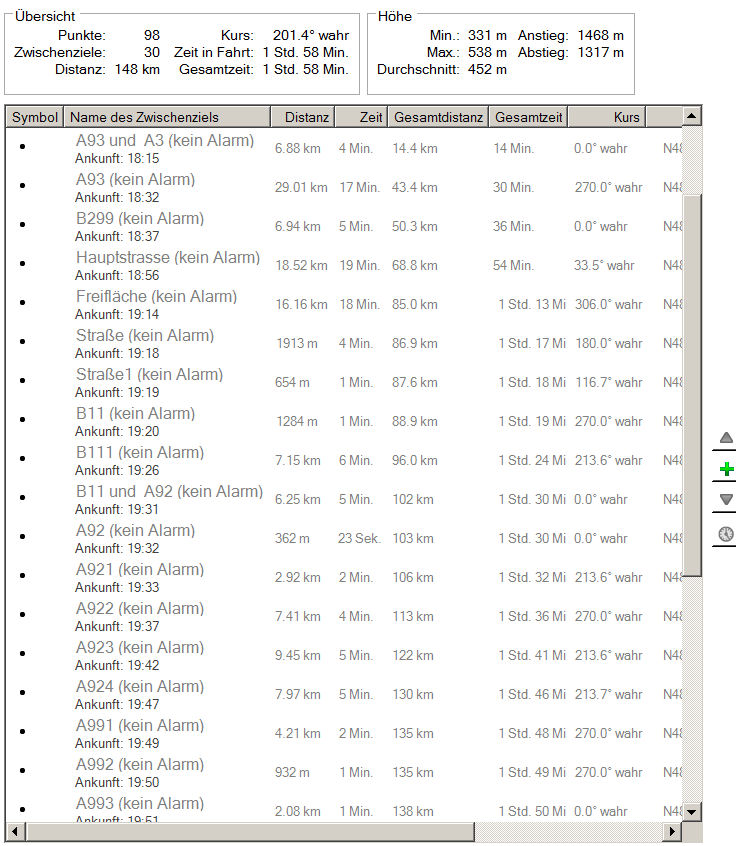

    Hallo,
    wenn Du einen Doppelklick oder mit rechter Maustaste auf öffnen, gehst dann hast Du die Route geöffnet, dort kannst Du der Route auch einen Namen nach Deinem Gusto geben. Ich z. B. mach diese nicht nach Tag, sondern mit z. B. "01 Home bis Kempten 350 km", dann "02 Kempten bis Bozen 350 km", usw.
    Anschließend, wenn alle Routen fertig, in Basecamp die gesamten Routen markieren, die übertragen werden sollen, dann oben auf Gerät, an Gerät senden, Auswahl an Gerät senden, in den internen Speicher senden. Natürlich muß der 390-er im Massenspeichermodus angeschlossen an den PC sein.
    Sind alle Routen so geplant, dass alle Zwischenziele auf "ohne Alarm" stehen, dann werden die Routen so importiert und in der Reihenfolge 01..., 02..., usw. angezeigt.
