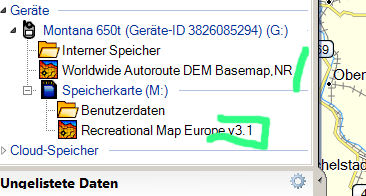

    Jedenfalls liegt es definitiv an der Karte.
    Ich habe lange gebraucht bis ich sein "komisches Bild" nachvollziehen konnte. https://forum.garmin.de/attachment.php?attachmentid=12237&d=1487853307
    Mit der CN habe ich es gar nicht geschafft, (egal welcher Zoom) mit der Topo dann doch. :)
    Wenn du die Karte einlesen lässt, würde ich mal schaun, dass sie auch wirklich eingelesen IST und dann links auch wirklich auswählen.
    M.E ist das die 3 D Basiskarte, auf der die Route angezeigt wird.

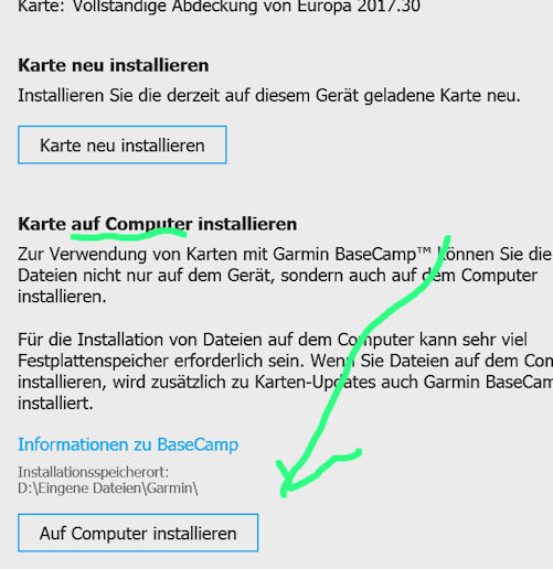

    Garmin Express-Karten- neu herunterladen-Karten auf den PC herunterladen.
    B) Karte vom PC löschen, neu runterladen/intstallieren
    Und dann bei der Routenplanung auch wirklich auswählen.
    https://forum.garmin.de/attachment.php?attachmentid=12238&d=1487865359
  • Garmin-Express installieren, Zumo an PC anschließen, Express starten, Karten installieren, dabei unter Optionen "auf PC installieren" anwählen, fertig.

    Trotzdem zum Verständnis: Es sollte mit den eingelesenen Karten schon auch gehen. Allerdings sind ja MEHRERE vorinstalliert (hat der Zumo auch eine 3 d Karte?) und da hast Du m.E. einfach die falsche erwischt.
    Wie gesagt erinnert mich das Bild an die 3 D Basiskarte. Auf der Basiskarte gibt es auch nur Basiswege ((Autobahnen, Fernstraßen).
    So in die Richtung muss dein Problem gehen.
    (Bild exemplarisch für mehrere am Gerät vorhandene Karten)
