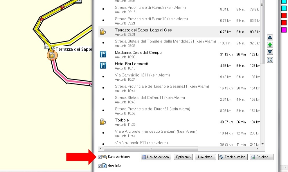

    Um eine Route schnell nach falsch gesetzten Punkten zu untersuchen:
    Route mit einem Doppelklick die Eigenschaften öffnen, unten das Häckchen "Karte zentrieren" setzen, den ersten Punkt anklicken und in der Karte max. auf den Punkt zoomen (Scrollrad der Maus). Dann können die Punkte einfach mit der Tastatur (Pfeile) durchgeblättert werden und alle Punkte werden mit max. zoom auf der Karte angezeigt.

    Super, wieder etwas gelernt - vielen Dank Volker!
