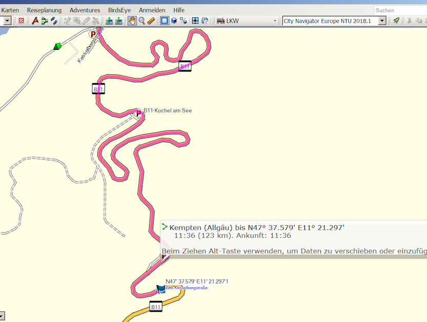

    So sieht das bei mir aus:

    jetzt habe ich gerade im Moment verschiedene Aktivitätsprofile ausprobiert:
    Tatsächlich ist die Strasse immer vorhanden, nur bei dem von BC vorgegeben Motorrad-Profil nicht.
    Bei den selbst erstellten Profilen (die weiter unten in der Liste erscheinen) ist die Strasse auch da.
    Danke für eure Hilfe.
    Weiss jetzt vielleicht noch jemand, warum das so ist?
    Gruss Frankie

    Ich spiele gerade ein bisschen herum.
    Wenn ich bei Aktivitätsprofile bearbeiten => Anzuzeigende Merkmale auswählen => Linien => Beförderungsmittel abwähle, ist die Strasse weg.
    Jetzt habe ich die Route berechnen lassen (mit Häkchen bei Strassen und Autobahnen).
    Danach wieder Häkchen raus, dann ist die Strasse wieder weg, aber die Route ist noch da.
    Und jetzt kann ich auch die Route neu berechnen lassen (mit ausgeblendeten "Beförderungsmitteln"), und BC findet den WP!
    Gruss Frankie
