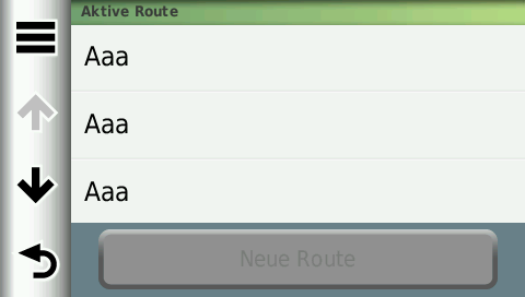

während meines zurückliegenden Urlaubs meckerte mein 390LM (SW 4.20) „Speicher voll“ und (wohl) in dem Zusammenhang konnte ich auf einmal auch nur noch eine Route planen. (siehe Screenshot). Diese Route erscheint aber auch noch mehrfach.
