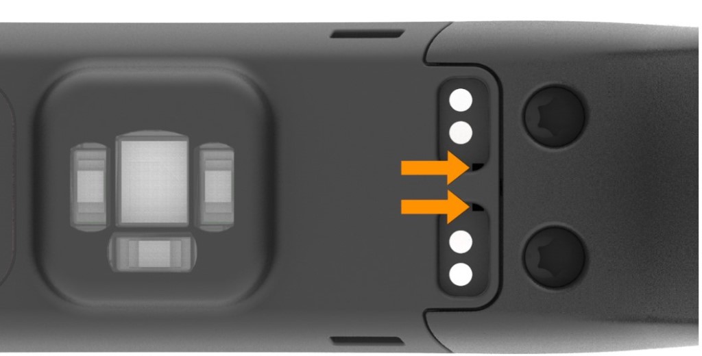

    Was ist damit gemeint?
    Wo sind denn die Öffnungen?

  • Anbei nun das Bild mit den beiden Öffnung für das Barometer am Vivosmart HR...
