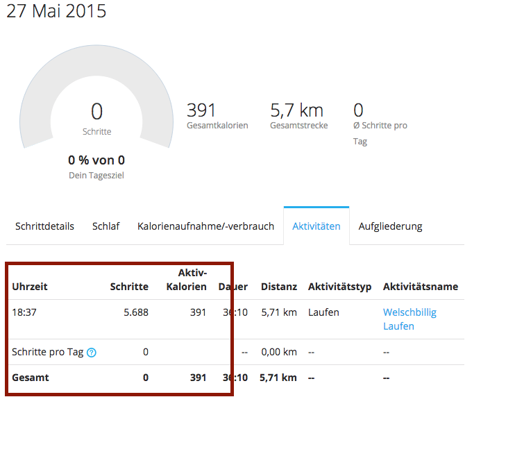

    Hallo Peter,
    ich bin da auch nahe am "Verzweifeln".
    Welche Garmin-Geräte benutzt du denn? Ich versuche es, mit einer Forerunner 620 hinzubekommen.
    Anscheinend kann das ganze ohnehin nur Funktionieren, wenn bei der Installation der Software auf dem Mobil-Gerät erst mal nicht z.B. die FR620 angegeben wird. Nur dann kommt die Abfrage für die Synchronistationseinstellung mit Health und auch nur dann ist unter der Konfiguration der angezeigten Werte auch die Option "Schritte" anzuwählen.. Ansonsten wird beim Versuch, die mobile Software mit Health zu verbinden, immer darauf hingewiesen, dass hierzu ein Garmin Aktivitätsmonitor notwendig sei...
    Garmin Connect (Browser) zeigt mir die Schritte aus einem Training an, überträgt aber dann keine Schritte an Health; vielleicht, weil es fälschlicher Weise eine Summe "0" errechnet? Alle anderen Werte für den entsprechenden Tag werden richtig addiert. Ich hänge mal ein Sreenshot an die Mail an. Die Informationen liegen also eigentlich vor, werden aber u.U. nicht an die Mobil-Anwendung übermittelt.
    Hattest du inzwischen Erfolg?
    Gruß
    Mischel
