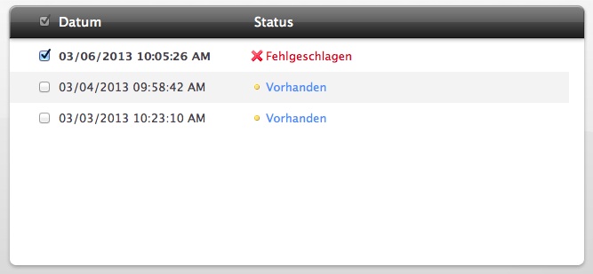

wenn ich bei meinem Edge 810 die Aktivitäten auf die Speicherkarte schreiben lasse und nicht auf den internen Speicher, kann ich diese hinterher nicht mehr bei Garmin-Connect oder z.B. Endomondo hochladen. Das klappt dann weder über das Gerät noch manuell und ich bekomme beim Geräteuploadversuch die vielsagende Fehlermeldung "Fehlgeschlagen"!?

    Die interessantere Frage ist, was macht der Edge 810 anderes, beim speichern auf Speicherkarte wie auf den internen Speicher? Ich bin gestern 2 - 3 mal um den Block gefahren, immer das gleiche Ergebnis, die Datei kann nicht verarbeitet werden, weder von Garmins-Connect-Seite noch von z.B. Endomondo! Auch das Gerät selber kann sie nicht mehr öffnen und zeigt nur die Grunddaten wie Wochentag/Datum, Uhrzeit, km und Dauer in der Übersicht an. Beim Auswählen der Aktivität, passiert einfach nichts.
