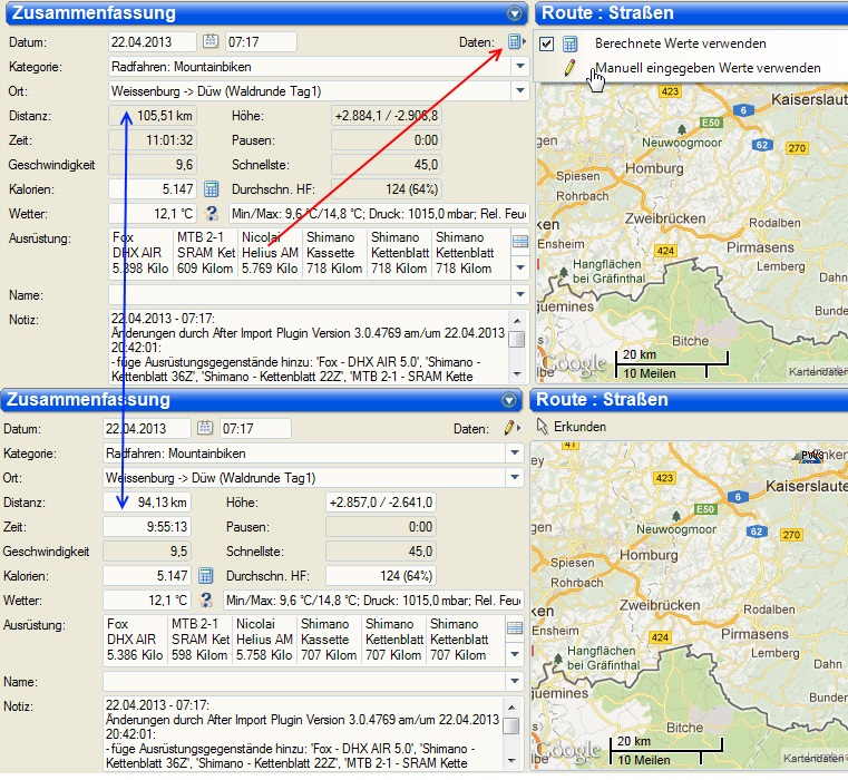

    Aber du kannst es pro Tour über den "Taschenrechner" umschalten:
    Hier musste ich eine Tour zusammenstückeln, daher sind die Informationen über zurückgelegte Strecke + Höhenmeter vom Edge nicht korrekt.
    Ich hab es eigentlich immer auf den von ST berechneten Werten. Da sind die Höhenmeter zwar meist niedriger, aber was solls, hab ich einen Ansportn mal mehr als 3.000 SportTracks Höhenmeter an einem Tag zu fahren :)
  • Danke!
    Verwende SportTracks erst seit wenigen Wochen und wähle dabei auch stets den Taschenrechner aus. Hatte halt gehofft, daß $man dies irgendwo als Standard setzen kann. Aber so kommt halt nach einer Tour auch der Klickfinger zu seiner Bewegung ;)
