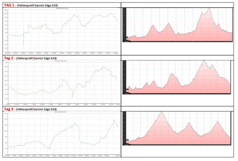

  • Aus das Thema Höhenmessung hat es in sich:
    Trotz eines perfekt kalibrierten Gerätes stellen mache Wetterbedingungen eine solche Höhenmessung doch in Frage:
    beim Ötztaler Radmarathon (der ja schon einige Wetterkapriolen in sich hatte - von Schnee auf 2000m bis 30 Grad "unten") wurden doch glatt 2000hm fallengelassen (anbei JPG)
    Wer das Höhenprofil kennt, der wird dabei einen Lacher nicht verkneifen können!

  • Mein oben beschriebenes Problem trat auch in der Woche auf, als ich quer durch die Pyrenäen fuhr. Hatte da bis auf einen Tag Sonne vom Morgen bis zum Abend :cool:. Also stabile Verhältnisse. Am Abend sah ich aber Diagramme wie bei einer Säge hoch und runter, obwohl es an den Pässen nur einmal hoch und einmal runter ging.
    Das die Gesamthöhe nicht nur um ein paar Meter daneben war ist so klar. Abweichung von 1000 Meter und mehr waren der normal Fall :confused:. So bleibt das teure Gerät im Augenblick für mich ganz klar untauglich und im Moment würde ich jedem abraten einen Garmin zu kaufen bis Garmin die Probleme in den Griff bekommt.

  • In meiner ersten Beschreibung hätte ich übrigens geschrieben, dass ein Reset etc. nichts gebracht hat. Im Anhang kann man sehen wie Garmin aufzeichnet und wie die Aufzeichnung hätte aussehen müsste.
