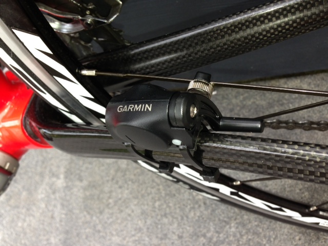

    Kannst Du vielleicht ein Foto des montierten GSC10 hier einstellen?
  • Former Member
    0 Former Member over 11 years ago
    hier ist das Bild zur Montage
  • Former Member
    Die Montage sieht ordentlich aus, wobei der Speichenmagnet eigentlich ca. 20mm in Richtung Nabe verschoben werden müsste. Wie Du schreibst, funktioniert es dort aber nicht. Hast Du es schon mit einem anderen Magneten ausprobiert? Klappert etwas im GSC10 wenn Du ihn schüttelst? Auch wenn der Sensor (trotz nicht leuchtender grüner LED) offensichtlich CAD und Speed überträgt, würde ich ihn an Deiner Stelle tauschen lassen.

    Ich schreibs nur, weil ich bei mir auch schonmal dachte, das grüne Licht geht nicht:
    Hast du das draußen probiert oder irgendwo im Keller? Draußen könnte man das Licht nämlich evtl. übersehen. Das grüne Licht ist echt nicht hell und leuchtet meist nur ganz kurz und schwächer, wenn der Magnet vorbei geht. (Also meist nicht so lang und hell, wie wenn du auf den Knopf drückst)
    Aber das Problem mit dem Magneten deutet darauf hin, dass da irgendwas mit dem GSC-10 im Argen liegt. An der Position wo du den Magnet auf dem Bild hast, ist im GSC-10 kein Sensor dafür. Ich hatte schon mehrere GSC-10 (wegen Wassereintritt) offen, an der Position ist eigentlich nur Platine, das Relais ist im Ärmchen und über zwei Kabel mit der Platine verbunden.
    Der Speichenmagnet ist nicht richtig montiert. Er muss in der Nähe des kleinen Arm des GSC 10. Ungefähr in der Höhe der Markierung auf dem Arm. Also wenn Du vor dem GSC stehst muss der Magnet etwas weiter nach rechts. Wenn das nicht geht, dann das Teil einschicken.
  • Former Member
    Genau das beschreibe ich doch oben als Problem - es funktioniert eben nicht am kleinen Arm, sondern NUR weiter links.
  • Former Member
    Dann tausche den GSC10 um.
