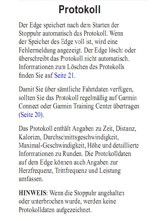

    als Anhang ein Auszug aus der BDA des Edge 800
    Leider geht nicht hervor, was oder welche Daten den Protokollspeicher maßgeblich beeinflussen, oder wie groß dieser überhaupt ist. Vermutlich wird mit jeder zusätzlich aufgezeichneten Information wie z.B. Trittfrequenz, Herzfrequenz, Leistung etc. oder auch der Dichte der Trackpunkte, die Aufzeichnungsdauer verkürzt? Es ist schade, dass das Protokoll nicht automatisch gesichert wird, sondern der Edge einfach die Aufzeichnung abbricht. Wenn man während der Fahrt nicht merkt, dass der Protokollspeicher voll ist, verliert man die Aufzeichnung. Ist das richtig?
    Wichtig ist in dem Zusammenhang, dass man während der Tour einen vollen Protokollspeicher auch auf der mSD Karte sichern kann. Wenn man anschließend den Protokollspeicher löscht, sollte auch wieder Platz für die nächste Aufzeichnung vorhanden sein. Ich hoffe das funktioniert?? Interessant ist vor allem, wieviele Protokolle das Gerät verwalten kann, oder ob hier nur die Größe der Speicherkarte eine Rolle spielt.
    Aus der BDA geht auch hervor, dass .tcx, .gpx und .crs Dateien beim Aufrufen in eine .fit-Datei umgewandelt werden. Wenn nun ein gpx-Track mehr als 10000 Trackpunkte hat, läuft dieser dann noch im Edge 800?
    Bei Polar Geräten ist es z.B. so, dass durch Ändern des Aufzeichnungsintervalls (5, 15, 60 Sek.) die mögliche Aufzeichnungsdauer beeinflusst werden kann. Gibt es auch so etwas beim Edge 800, damit evtl. eine Mehrtagestour im Protokollspeicher Platz findet?
    Es wäre nett, wenn ein Moderator etwas ausführlicher die Protokollspeicherung des Edge 800 erläutern könnte. Vielleicht können auch Käufer des Edge 800 für etwas Klarheit sorgen? Danke.

    Hallo zusammen, ich konnte mehr in Erfahrung bringen:
    Es gibt so keine Begrenzung in der Anzahl der Punkte. Die einzige Begrenzung stellt der Speicherplatz dar, der für ca. 180 h Aufzeichnung reicht ....

    vielen Dank für die Info. Verstehe ich das richtig?
    Im Edge 800 können sich also beliebig viele Dateien im Format *.tcx, *.gpx oder *.crs mit ebenso beliebig vielen Punkten befinden (z.B. heruntergeladene Tracks aus diversen Portalen). Wenn es sich aber um eigene Aufzeichnungen (Protokolle) handelt, dann ist der Protokollspeicher - der z.B. Informationen wie Geschwindigkeit, Trittfrequenz, Herzfrequenz, Leistungsdaten beinhalten kann - auf 180 Std. begrenzt. Richtig?
