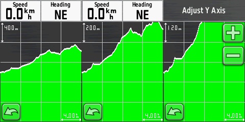

Was mich nur stört ist das Höhenprofil. Irgendwie versteh ich nicht wie es funktionieren soll. ich sehe immer nur eine gerade Linie!
Soll da nicht das Höhenprofil der aktuellen Route dargestellt werden?

    Vielleicht ist die Skalierung zu groß.
    Du kannst die X und Y-Achse skalieren. Dazu musst du auf die jeweilige Angabe klicken (links oben vertikaler Doppelpfeil, rechts unten horizontaler Doppelpfeil). Danach werden [+] und [-] Tasten eingeblendet, mit denen du die Skalierung ändern kannst.

    Wenn du eine Strecke abfährst, dann wird AFAIK das ganze Profil angezeigt mit dir und dem Virtuellen Partner als verschiedenfarbige Punkte.
    Wenn du einfach so fährst, dann wird das bisher geradelte Profil angezeigt.
    Je nach X-Skalierung passt dann mehr oder weniger auf den Bildschirm.
    Das Profil wird bei mir angezeigt, allerdings ist es durch die unpassende Darstellung nicht besonders vielsagend. In aller Regel hast du 90% des Profils oberhalb der Bildschirmmitte dargestellt und musst entsprechend weit "rauszoomen" um die Berge zu sehen. Damit wird das Abschätzen der Höhenunterschiede recht ungenau.
    Ein Profil hab ich aber auf jeden Fall.
    Wie viel Höhenunterschied hat denn deine Strecke? Wenn es nur ein paar Meter sind, kanns sein, dass der Edge durch die Stufenproblematik nur eine Linie anzeigt:

    mal eine Frage an SOBOXX, meinst du das Höhenprofil im Edge oder bei der späteren Auswertung. Im Edge werden standardmäßig nur die beiden letzten Kilometer dargestellt und wie Benning schon schrieb ist dort die Skalierung der y-Achse gewöhnungsbedürftig, da sie bei Null anfängt. Wenn Du auf > 100m startest und nicht gerade einen Berg bezwingst, kann schon sein, dass auf dem Gerät nichts oder so gut wie nichts zu sehen ist. Ich habe deswegen diese Darstellung im Edge deaktiviert und schaue mir das nur noch im TC oder anderen Tools an.

    Das Höhenprofil im Edge zeigt nur die Aufzeichnung der aktuellen Fahrt (mit den genannten Einschränkungen) an. Zumindest habe ich nichts gefunden um die Einstellungen zu verändern. Da ich das auch nicht besonders sinnig fand, habe ich es für mich abgeschaltet.
