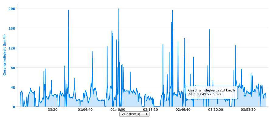

  • Ich habe so ziemlich genau das gleiche Problem wie MERLOT25. Allerdings habe ich die Sprünge in der Geschwindigkeit wenn ich Berg ab fahre. Ab 40 km/h springt die Geschwindigkeit zwischen 0 und 200 km/h (siehe Anhang).
    Wie hat der Service reagiert? Kann ich den GSC-10 ggf. auch ohne Rechnung einschicken?
