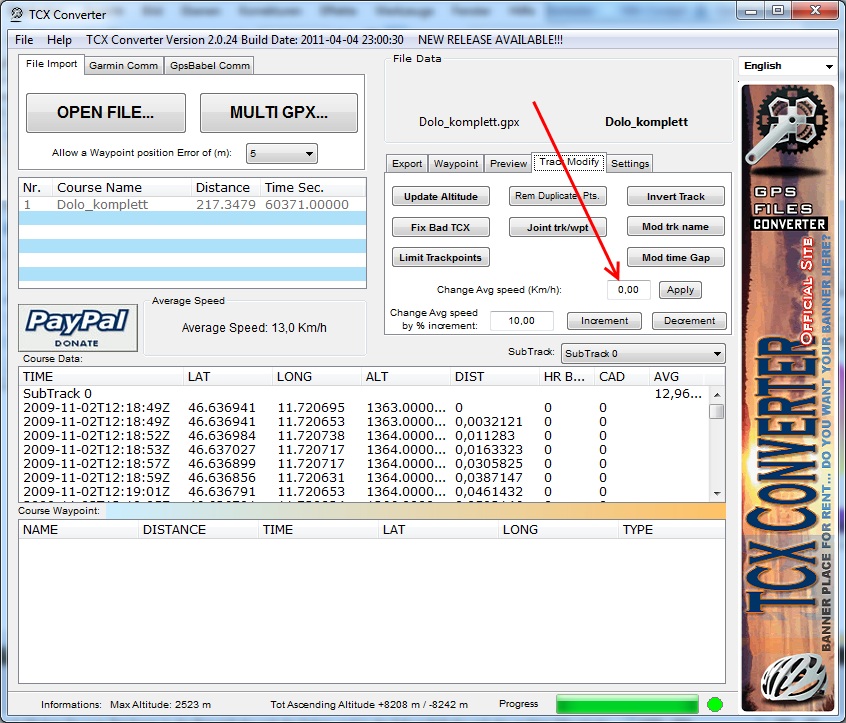

    Die AVG kannst Du im TCX Converter nach dem Import der GPX über den Reiter "Ändere Track" festlegen bzw. manipulieren.
    Gruß
  • Former Member
    0 Former Member over 13 years ago
    Unter "Track Modify" findest du die Option. Entweder kannst du einen Fixwert eingeben oder die bestehenden Geschwindigkeiten Prozentual ändern:
