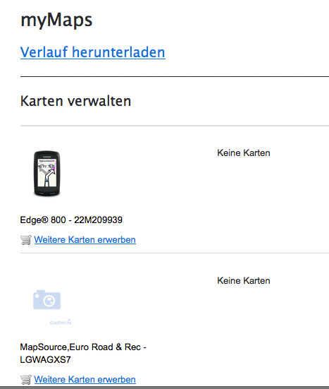

    Ich denke die CN ist noch nicht auf den 800 registriert,
    da steht rechts daneben "keine Karten"
    da kann ich leider nichts herunterladen.
    Wie registriere ich denn die alte Karte auf den neuen 800er?
  • Former Member
    0 Former Member over 12 years ago
    Du selbst kannst da gar nichts machen. Wie gesagt sollte die Umschreibung automatisch erfolgen wenn die Karte auf das defekte Gerät registriert war (öfter mal im Konto nachgucken). Es kann aber auch mal was schief gehen was Du mit einer PN an SHISHAPANGMA (z.B.) klären kannst.
