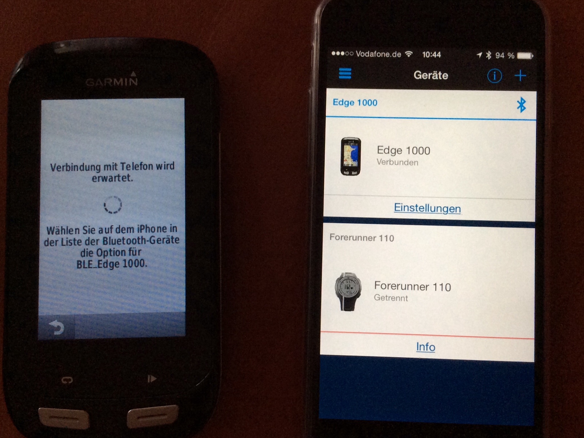

    Um SMS und Anrufe zu empfangen sowie das iPhone mit dem Edge zu verbinden, müssen zwei BT Verbindungen eingerichtet werden. Ich habe das gerät gerade nicht zur Hand, deswegen kann ich dir nicht sagen, wie die beiden heissen. Aber das wird wohl in der Anleitung stehen. Wenn beide Verbindungen OK sind, dann empfängt er. Da muss nichts eingestellt und aktiviert werden. Es werden aber wohl nur SMS bzw. iMessage Nachrichten empfangen, keine Threema oder WhatsApp. Bei mir jedenfalls...
    Also, mal etwas suchen oder googlen...
  • Hallo,
    Bluetooth auf meinem Smartphone und dem Edge 1000 einschalten.
    Ich hab das Garmin Connect App auf meinem iPhone 5s, und wenn ich koppele startet dieses immer.

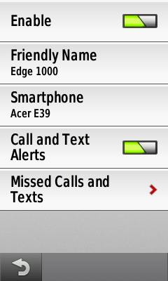

    Wenn ich die Frage auf dem iPhone Display: "Connect möchte mit Garmin Edge kommunizieren" mit ja beantworte, steht die Verbindung, und Anrufe erscheinen kurzeitig im Display, oder auf dem Edge unter : Bluetooth, Missed Calls and Text. :o
    Gruß Peter

    aber die Garmin Connect App ist nicht zuständig für das Anzeigen von Messages und Calls ... obwohl sie gestartet sein muss, damit überhaupt eine BT Verbindung zwischen den beiden Geräten zustande kommt. Und wenn man die App unterwegs, wenn man mit dem iPhone was macht (Fotos oder so )aus versehen beendet, ist auch die BT Verbindung weg und muss neu zustande gebracht werden.
    Vielleicht ist BT ja generell so knifflig, habe bisher immer vermieden, damit allzu viel zu machen. Ausser mal mein iPhone als persönlichen Hotspot mit dem iPad zu verbinden. Das klappt ja eigentlich prima, sind natürlich aber auch zwei Apple - Geräte...

    Offensichtlich anders als bei der Fenix 2, werden Anrufe und SMS-Nachrichten beim Edge 1000 nicht im Display eingeblendet/angezeigt. Beim Edge 1000 muss man somit wohl öfters über das Bluetoothmenue auf Nachrichten und Mitteilungen kontrollieren. Schade und etwas unverständlich, da mir bei der Gramin Fenix 2 Anrufe und Nachrichten mit Vibrationsalarm sofort im Display angezeigt werden.

    Irrtum ... die werden im Display angezeigt. Das ist ja gerade das Gute an der Sache
