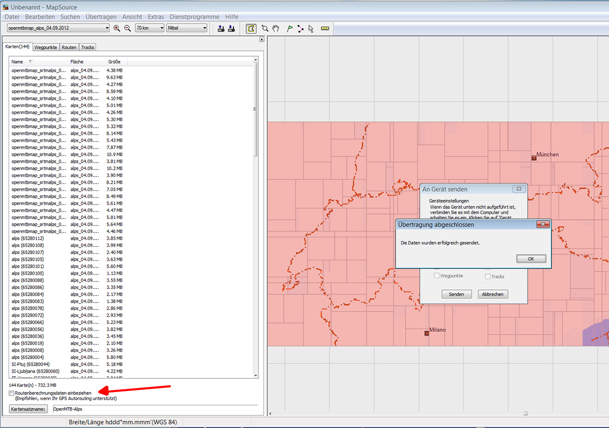

Ich habe im 800er die "alps" Karte von OpenMTBmap verwendet. Die funktioniert in meinem 1000er auch - hab ich schon probiert. Aber die ist natürlich auch routingfähig. Frage: kann ich die "alps" Karte von OpenMTB auch auf nicht routingfähig umwandeln? Danke schon mal!
Die Links sind mit im Artikel -> und mit Mapsource (LINK den Haken entfernen!) Leider weiss ich es nicht, wie es mit Mapinstall/Basecamp geht, da ich es nicht nutze -> vielleicht ist hier jemand, der mir dies beantworten kann?? Dann ergänze ich dies entsprechend!

Danke für die Ausführungen. Mit Basecamp und MapInstall funktioniert es nicht. Da kommt während des Prozesses keine Möglichkeit, die Routingfähigkeit wegzuklicken.
Habe MapSource installiert und tatsächlich - es hat geklappt! Danke!!!!
