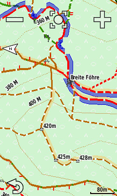

Wenn ich eine Strecke abfahre, wird diese "doppelt" dargestellt. Einmal wie ich sie tatsächlich fahren will (also die Straßen), zum anderen gibt es noch eine Linie die Wegpunkte per Luftlinie verbindet. Das stört sehr. Zumal es bei meinem alten Edge 800 nicht so war
