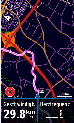

  • Ich habe die Firmware 2.57 installiert und in der Mittagspause eine kurze Testfahrt gemacht. Die Installation lief problemlos, nach einem Master Reset musste ich das Smartphone und die Sensoren neu koppeln.
    Der Landscape-Modus hat mich nicht vom Hocker gehauen, ich werde auf alle Fälle beim gewohnten Hochformat bleiben. Wirklich interessant hätte ich den gefunden, wenn Garmin eine Trainingsseite dafür anbieten würde, die Karte UND Höhenprofil nebeneinander darstellte.
    Während der Navigation traten ein paar Fehler in der Bildschirmdarstellung auf, ich werde das weiter beobachten. Es scheint mir auf alle Fälle angemessen zu sein, diese Version als beta-Version anzusehen und nur zu installieren, wenn man in den nächsten Tagen und Wochen nicht unbedingt auf ein 100%iges Funktionen seines Edge 1000 angewiesen ist.
    Was genau hattest du für Probleme? Mir ist nichts aufgefallen bei der Navigation. Was mir aber aufgefallen ist: Der große "Kalibrieren" Button unten in der Kalibrierungsansicht eines Powermeter war bei mir kaum erkennbar.
    Ich konnte es zwei mal reproduzieren, dann war er aber wieder normal..
    Zudem sind die Buttons im "Power off" Menü jetzt direkt aneinander geklebt, keine Ahnung, ob das Absicht ist.
    Im Protokoll werden die Buttons für die Aktionen einer Strecke (Upload, Strecke erstellen, Löschen) jetzt über einen "Kontext"-Button und dort dann textuell.
    Sonst ist mir nix negatives aufgefallen.
    Die Navigation mit Abweichungswarnungen funktioniert jedenfalls wieder problemlos.
