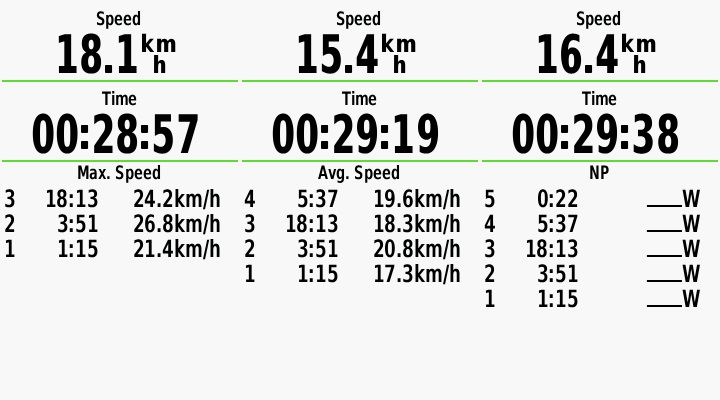

    So, bin leider erst heute dazu gekommen das an einem Edge auszuprobieren. Mir ist ein bisschen schleierhaft, warum Garmin das Menü zum Aktivieren des Screens nicht wie bei den anderen Screens designed hat. Dann würde man es leichter finden. Zum Glück gehts aber trotzdem:
    Wenn du auf der Rundenzusammenfassung bist, tippst und hältst du das untere große Feld so lange bis sich die Hintergrundfarbe ändert. Anschließend kannst du aus einigen Werten wählen, unter anderem Durchschnittsleistung und Normalized Power.
    War heute nur mit dem Stadtflitzer unterwegs, der hat keine Watt, aber hier mal Beispiele für unterschiedliche Settings:
