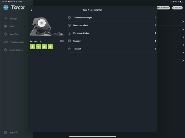

ich habe seit gestern das Neo Bike 2T und bin meine ersten paar Videostrecken mit dem Standardsetup gefahren. Nun wollte ich meine Schaltung genau wie an meinem MTB auch am NeoBike einstellen, kann die Kassette aber nur bis Ritzelgröße 40 auswählen. Meine SRAM Eagle XX1 hat aber folgende Abstufungen:
10-12-14-16-18-21-24-28-32-36-42-50
Ich kann also die beiden größten Ritzel nicht einstellen. Ich will aber auch vorne keine zwei Kettenblätter konfigurieren, da alle meine Räder nur ein Kettenblatt vorne haben.
Gibt es einen Trick, wie ich die Ritzel anpassen kann?
