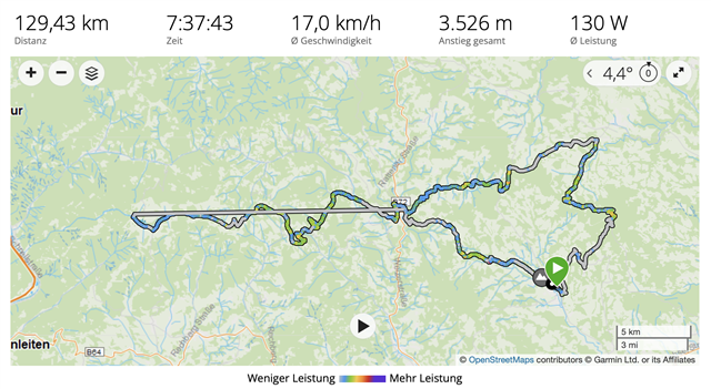

    Habe die fit Datei in ein Online Viewer hochgeladen. Da sieht man das er meinte er wurde nicht gestartet. Ziemlich strange

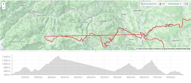

  • hier sieht man den Sprung. Ich fürchte da sind wohl keinerlei weiteren Daten vorhanden
  • Das bestätigt nur die von bereits angenommene Theorie, dass "Vergessen" wurde, bei Weiterfahrt nach Pause 1 die Starttaste zu betätigen. Denn:
    • die Strecke (als Luftlinie in Deinem Screen sichtbar) zwischen Pause 1 und Pause 2 hat ja sowohl Entfernung, als auch Höhenmeter (über die Karte gemessen)
    • ClimbPro läuft unabhängig von einer aktiven Aufzeichnung, kann aber in der Auswertung nicht berücksichtigt werden, weil ja zu diesem Zeitpunkt keine Aufzeichnung aktiv war
    Das würde ebenso erklären, dass beim Ende der Aufzeichnung keine Zusammenfassung angezeigt wurde.

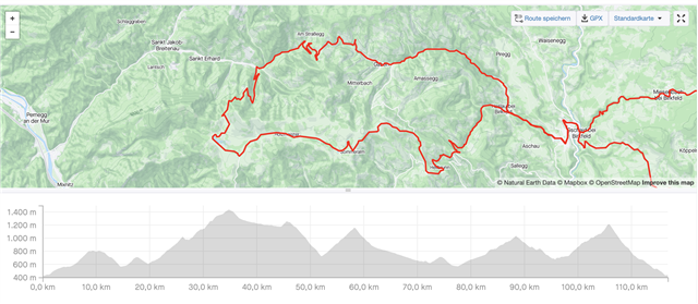

  • Ich bin die Strecke schon einmal gefahren. Die gefahrenene Strecke weicht stark von der Luftlinien Strecke ab. Außerdem sind darin nochmal 800hm drinnen, die so nicht dargestellt werden.
    Aber in der Summe passt das zu der vorherigen Fahrt. Das würde ja bei "nicht aktivierten Aufzeichnung" nicht überein stimmen.
    Die fehlerhafte Aufzeichnung (hab am Ende noch knapp 300hm hinzugefahren. Sieht man in der Höhengrafik):
    die Vorherige Fahrt
    Das sind ja niemals die selben km und Höhenmeter. Die Aufzeichnung muss also doch gelaufen sein.
    Man kann sich bei der Höhengraik orientieren. Da sind die km drinnen. Ich bin exakt nach selber Distanz immer wieder am berg oben gewesen. Also hat er penibel jeden km genau aufgezeichnet. Nur zwischen den 2 Pausen hat er alle Daten "verloren" :-(
