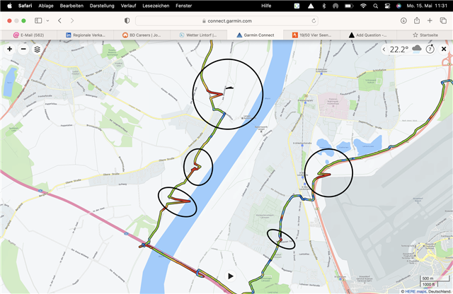

Mein Garmin Edge 1040 - ca 4 Wochen alt, zeigt mir plötzlich absurde Geschwindigkeiten an ( 300 - 1220 Km/h) - So schnell ein ich niemals gefahren.
Ich benutze keinen Sensor, sondern nur das GPS Signal. Das Wetter war wolkenlos und alles super. Im Track entdeckte ich dann diese merkwürdigen Artefakte , einmal bin ich offenbar sogar auf den Rhein heraus gefahren.

    Ich denke, das was Du beschreibst ist kein Problem des 1040, sondern das Problem eines vorübergehend schlechten oder nicht vorhandenen GPS-Signals. Dadurch werden diese Artefakte erzeugt und die hyperschnelle Geschwindigkeit errechnet.
    Dass vor Antritt Deiner Fahrt der GPS-Fix "durch war", davon gehe ich einmal aus, sonst wäre die Aufzeichnung noch mehr "daneben".
