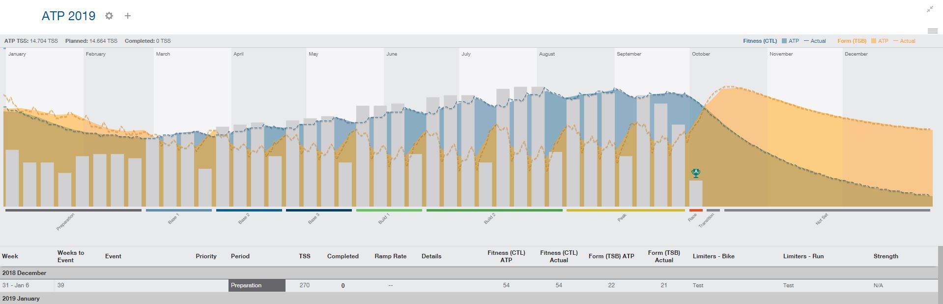

  • hab mir auch eine Alternative überlegt und die Trainingsbelastung nun mit Training Peaks umgesetzt, war zwar viel Arbeit, aber nun sehe ich für das kommende Jahr schon jetzt meine Trainingslast (Fitness / Form / Belastung) für meinen 40- Wochen Duathlon Plan.
    Man kann sich mit Training Peaks auch super Workouts basteln, die man dann per Connect IQ App an die Fenix oder Edge schickt, wenn diese absolviert wurden, wird das vorgefertigte Workout in TP auch upgedated, mit dem TSS (Training Stress Score kann man echt super planen).
    Werde das mit TrueUp natürlich weiter verfolgen, leider macht es immer noch Zicken, mir kommt vor, dass es bei manchen Aktivitäten einfach aus der Spur kommt!
    Mit Training Peaks sieht das dann so aus:
