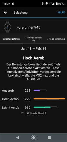

    Wäre vielleicht für mich hilfreich, wenn Du mal dein Bild vom Belastungsfokus reinstellst. Evtl. könnte ich mir daraus etwas ableiten.

  • Mit meinem Training komme ich zurecht, wenngleich ich mich manchmal schon frage, weshalb mein leichtes aerobes Training zu gering sein soll. Auf meinem Indoorbike verwende ich allerdings immer den Forerunner 945, dessen täglicher Trainingsvorschlag allerdings kaum mit dem des Edge übereinstimmt. Über das Garmin Connect Konto sollte eigentlich für dieselbe Sportart ein Abgleich der beiden Geräte (Forerunner und Edge)  erfolgen, wenn ich mich nicht irre.
