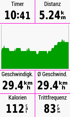

Bei mir sind die Datengrafiken zu Herzfrequenz und Trittfrequenz ohne Daten, in der Vorschau (Konfiguration) mit Daten
in der Datenseite dann ohne HF Schnitt und Max!
Gibts da einen Trick ? Oder mal wieder ein Fehlerchen!

Hab's auf meinem 1030 PLUS probiert. Mir ist es nicht gelungen, die Herzkurve ohne das Herz und die Angaben hinzubekommen.
Ich glaub nicht, dass es da einen Trick gibt. Wenn's bei dir immer ohne den Zahlen ist, würd ich das Datenfeld löschen und neu setzen.
Also... ja, anscheinend ein Garmin Fehlerchen!
Mir ist das Fehlen der Daten noch nie untergekommen. Aktuelle Firmware hast du drauf (4.1.0.0 für den Edge 1030 Plus)?
Hmm, ich war noch nicht in der Ausrollung, ich hab aber nun manuell von der 4.00 auf die 4.10 upgedatet. Bin danach gefahren und siehe da, die Felder sind wieder mit Daten. Warum auch immer, egal scheint nun wieder zu gehen.
