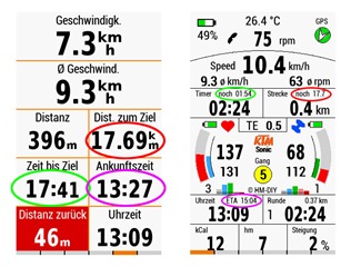

    Ich verwende bei meinen Aktivitäten nur eine "one for all" Datenseite, die ich mir mit HMs DIY gebastelt habe und die mir alle Daten auf einer Seite anzeigt. (Karten- und Höhenseite hab ich natürlich auch noch.)
    Ich konnte bislang keinen Fehler bei der Anzeige "Zeit bis Ziel" und "Ankunftszeit" (ETA) feststellen - habe die Werte aber auch nie kritisch hinterfragt.
    Heute habe ich mir für Testzwecke eine zusätzliche Datenseite angelegt, wo ich die betreffenden Garmin-Werte draufgesetzt habe, um sie gut im Blick zu haben.
    Und siehe da:  hat recht!
    Schon nach ca. 400 Meter der Aktivität sind die Garmin-Werte auf absolut unsinnige Zahlen gesprungen und haben sich während der Aktivität nicht mehr erhohlt. Ok, ganz am Schluss haben sie sich asymtotisch an die richtigen Werte angenähert.
    Bemerkenswert ist aber, dass die betreffenden Felder in meinem IQ "all in one" Datenfeld weiterhin richtig angezeigt werden. Und da ich - wie oben geschildert - die original Garmin Werte normalerweise nicht verwende, sondern nur mein IQ-DIY Feld, ist mir der Fehler verborgen geblieben.
    Hier seht ihr 2 Screenshots nach ca. 400 m. Einmal die Garmin-Werte und einmal mein "all in one" Feld zur gleichen Zeit.
    Ich habe die betreffenden Werte jeweils mit derselben Farbe markiert:
    Die ausstehende Strecke ist 17,7 km.
    Bei der angezeigten Durchschnittsgeschwindigkeit von 9,3 km/h ergibt das eine Zeit bis zum Ziel von 01 h 54 min.

  • die Ankunftszeit darf sich NICHT veränderen wenn man losfährt - so erkennt man den Bug
    Denkt an einen Zug: wenn er losfährt hat er noch immer die selbe Ankunftszeit!
    Was sich während der Fahrt laufend verringert ist die "Zeit bis Ziel".
    Die Ankunftszeit muss während der ganzen Fahrt unverändert bleiben, vorausgesetzt man fährt genauso schnell wie die Aktivität gegen die man antritt.
    Wenn man schneller oder langsamer fährt, verändert sich die Ankunftszeit um den "Vorsprung" den man hat: bin ich 5min schneller unterwegs, bin ich 5min früher daheim.
    Darum wäre es so wichtig, dass Garmin es schafft den "Vorsprung" richtig zu berechnen.
    Und wie berechnet man den Vorsprung richtig?
    Nun, in jeder FIT Datei steht vor der GPS Position die Uhrzeit, wie bei einem Fahrplan. Der Vorsprung an der GPS Position XY ist also schlicht und ergreifend Uhrzeit1 minus Uhrzeit2 (bereinigt um eine gleiche Startzeit).
    Denkt an die Eisenbahn: wenn der Zug in Station XY 10min Verspätung hat, wird seine Ankunftszeit wohl auch 10min später sein.
    Das müßte Garmin doch schaffen! Sie schaffen es ja immerhin am Start die Ankunftszeit richtig zu berechnen!
