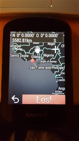

ich hab das immer so gemacht:
Navigation - suchen - Adresse - Adresse eingeben (Ö, PLZ, Straße + Nr.) dann kommt das Bild wie beim screenshot, wenn ich dann auf los gehe kommt:
Routenberechnung kann längere Zeit in Anspruch nehmen. Das Einfügen von Zwischenzielen/Wegpunkten wird empfohlen.
dann kommt Routenberechnungsfehler (steht unten) oben sehe ich meinen derzeitigen Standort.

Für die von dir eingegebene Adresse werden offensichtlich keine gültigen Koordinaten gefunden.

Bei dir wird die Zieleingabe nicht in die richtigen Koordinaten umgesetzt.

Ich hab bei mir mal testweise eingegeben: 2500 (Baden), Josefsplatz 5
Das funktioniert und wird oben auf der Karte als Ziel angezeigt.
Bei dir wird oberhalb der Karte als Ziel Koordinaten 0/0 angezeigt.
