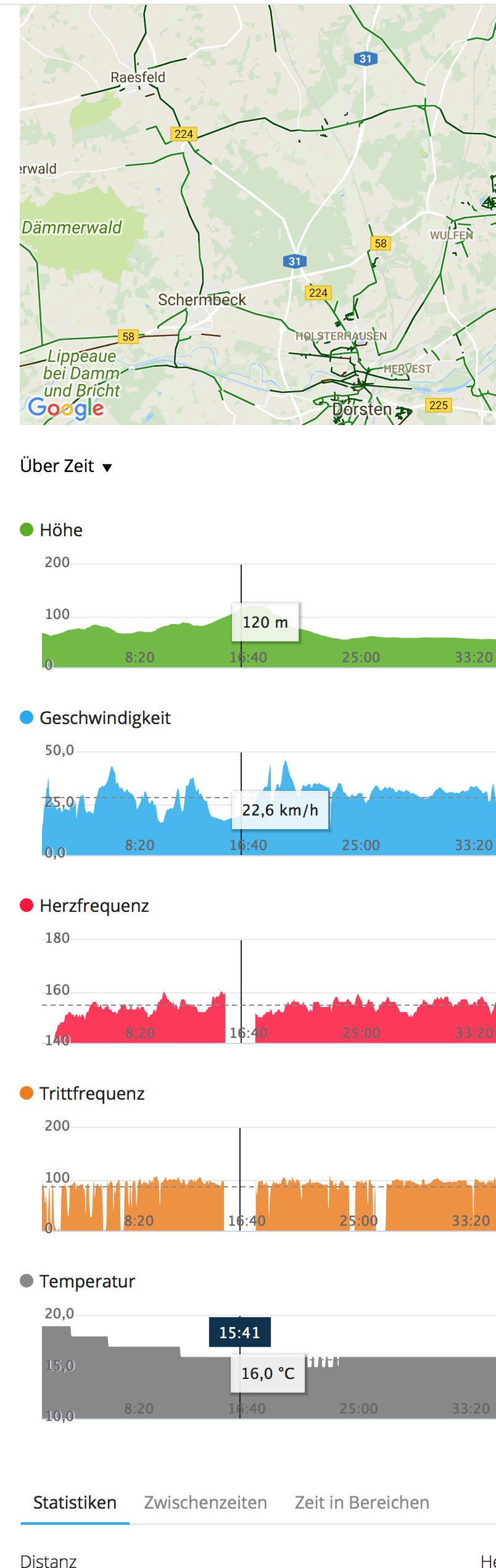

    Bei mir geht er während des Fahrens, ohne Navigation, in den Tiefschlaf und beim erneuten Einschalten macht er weiter als wäre nichts gewesen. Natürlich fehlt dann das Stück bis mans gemerkt hat und er mit dem Booten fertig ist. Seit ich das automatische Starten bei 10km/h rausgenommen habe konnte ich das nervige Verhalten nicht mehr beobachten.

    Strava live segment aktiv (ich vermute da den fehler)
    ist eine Routenführung aktiv -z.b. one way nach adresse XYZ - häufiger Abstürze
    aber auch ohne Routen nur in der Standard Ansicht - sporadisch abstürze ..
    meisten immer im breich von 0-15min; läuft er einmal über 15min durch kann ich 2-3std fahren ohne das was passiert
    meine Vermutung ist irgendwo was mit den Segmenten etc. wobei ich die schon alle deinstalliert habe und wieder neu hinzugefügt habe; teile weggelassen habe etc
    nur komplett deaktiviert hatte ich sie noch nicht
    dabei ist es auch egal ob ich im "Levo" Profil fahre
    oder in einen der 2 anderen Profile die normale Oberflächen haben
    die tour ist dabei auch nie verloren; sondern nur in der zeit wo er ausgeht eine Lücke ; bis ich wieder die power on taste drücke und er neu bootet und ich über "Play" weiter machen kann
    sieht dann so aus :
