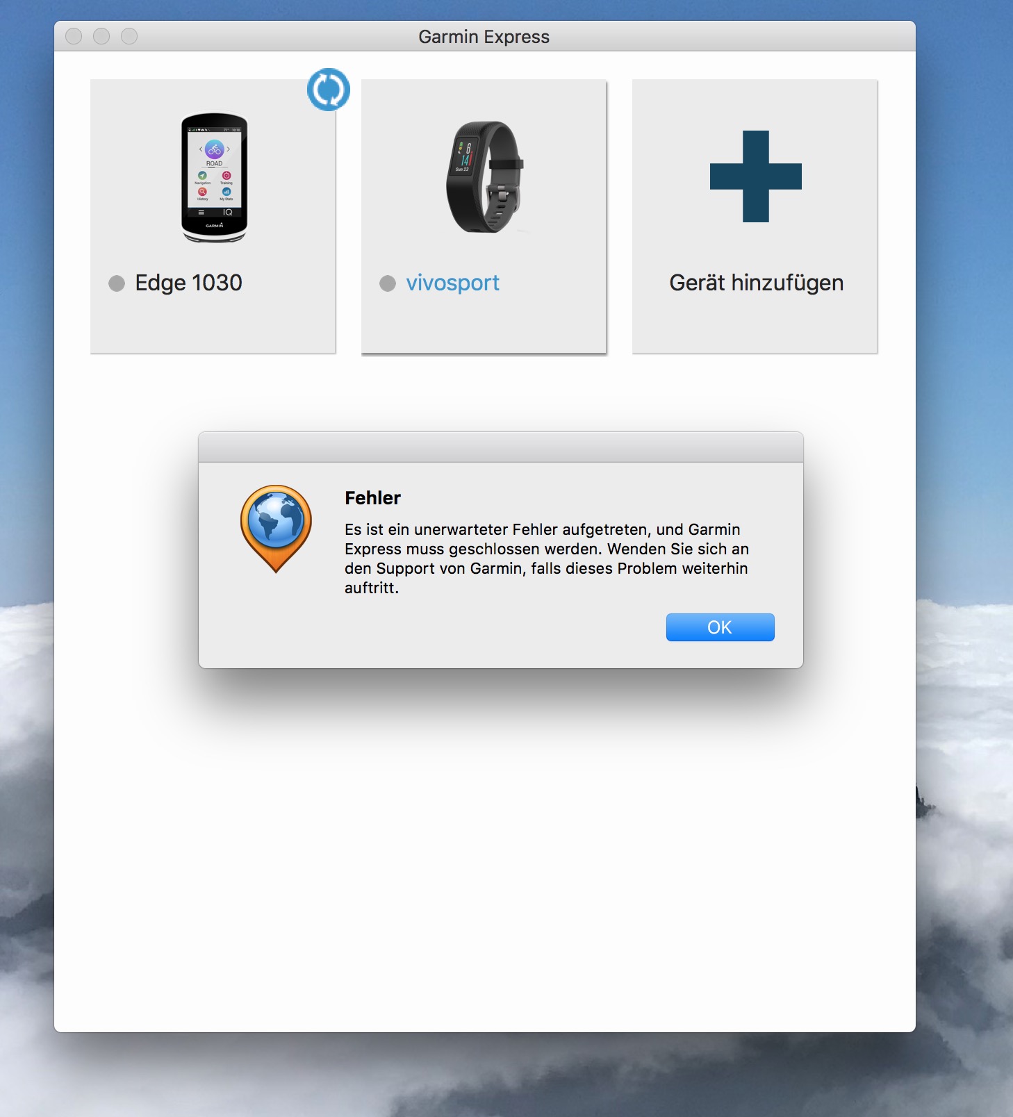

  • bei mac ist es bei mir so das er den 1030 immer rausschmeißt und ich ihn wieder neu registrieren muss in meinem account .... danach nach dem sync ist der Garmin auf englisch .. nervt schon etwas
