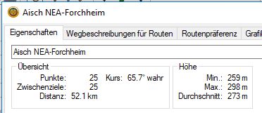

  • Wieviele Zwischenziele hatten denn die Routen, mit denen es Probleme gab. Wäre interessant das zu erfahren. Ist in BC einfach abzulesen.
  • Wenn du mit Zwischenzielen „Stopps“ meinst, wie oben geschrieben: 83.
  • Die Zahl der Zwischenziele lässt sich bei den Eigenschaften der Route im Kopf ablesen:
    Jeden "Punkt" den Du mit dem Routenwerkzeug setzt, um den Verlauf der Route zu bestimmen, ist ein Zwischenziel. Zusätzlich der Start- und Zielpunkt. Dir stehen also maximal 48 solche "Punkte" zu, um den Verlauf der Route fest zu legen.
    Ob Routen mit oder ohne, oder beide Varianten auf das Gerät übertragen werden lässt sich in den Einstellungen von BC festlegen. Die Zwischenziele lassen sich aber auch in BC manuell entfernen.
    Wie schon gesagt, in wie weit das Edge mit diesen Fakten umgehen kann und wie es ggf bei Abweichungen reagiert, kann ich nicht sagen.
    Was Du unter Stopps verstehst, das verstehe ich wiederum nicht. Wenn Du unter Stopps = Zwischenziele verstehst, dann sind das eben bei 83 = 33 zu viel.
  • Beim BaseCamp für den Mac sieht das so aus:
    Das sind nicht die Infos der gefahrenen, sondern der geplanten Route!
    Warum das mal Zwischenziele und mal Stopps heißt, weiß ich auch nicht. Sind halt Garmin Software-Entwickler! Sorry …:cool:
    Jedenfalls bin ich diese Tour mit 102 (!) Zwischenzielen/Stopps, übertragen als Route, mit dem 1030er (Systemsoftware 3.50) ohne Abbruch der Abbiegehinweise gefahren.
    Mittlerweile habe ich eher den Verdacht, dass die Abbrüche von zu vielen „Wegbeschreibungen“ (alias Abbiegehinweise) kommen. Die Grenze könnte bei ca. 350 liegen. Falls das so wäre, warum wird man nicht beim erstellen oder spätestens übertragen der Tour gewarnt? Das ist einfach Murks!
